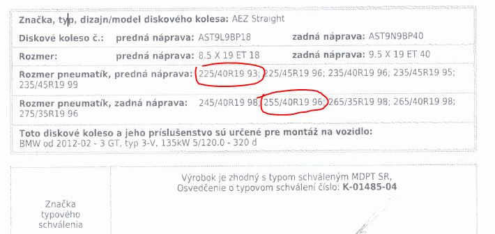

Tu su rozmery pneu ktore som vyziadal od bmw.Toto mi poslali.
Ja som mal uz na aute 235/35 R19.Preto som chcel od bmw nech mi daju nejake potvrdenie lebo som tento rozmer nemal v CIC protokole a ani v TP.No nic som nevyriesil.Potvrdenie vydaju len na pneu ktore su v prilohe (obrazku)

Ano je to uplne v pohode, oficialne by tam malo ist 8J dopredu a 9J dozadu (lebo take su origo disky)
redic21:Tu su rozmery pneu ktore som vyziadal od bmw.Toto mi poslali.
Ak by si chcel nejake kolotocarske rozmery (rozumej neorigo), tak to musis ist cez zastupcu vyrobcov diskov - autorizovanych predajcov diskov, tam ti do certifikatu vypluju vsetky mozne rozmery, mne to robili teraz na F34 (tam su o jednu velkost vacsie kolesa od F31). Kazdopadne ja som na okresnom urade poziadal o zapis len origo rozmerov, tie zvyraznene.
PS: tento sposob cez vyrobcov diskov bol vyrazne rychlejsi, nakolko mi certifikat spravili na pockanie, ze importera to trva vyse 3 tyzdnov.

Uz som si TUV certifikat stiahol priamo od vyrobcu diskou.Ked budem najblizsie doma dam prelozit a pojdem potom na STK nech mi urobia potvrdenie ze disky a pneu su ok.Potom mozem poriesit zapis do TP.
Dakujem

Este nepocul, ze by STK vystavovala potvrdenie o alternativnych rozmerov na konkretne VIN cislo, ale ak by to tak bolo, tak parada. Co ja viem, tak zo zakona to moze vystavovat len vyrobca vozidla, vyrobca diskov, alebo ich autorizovany zastupcovia.
