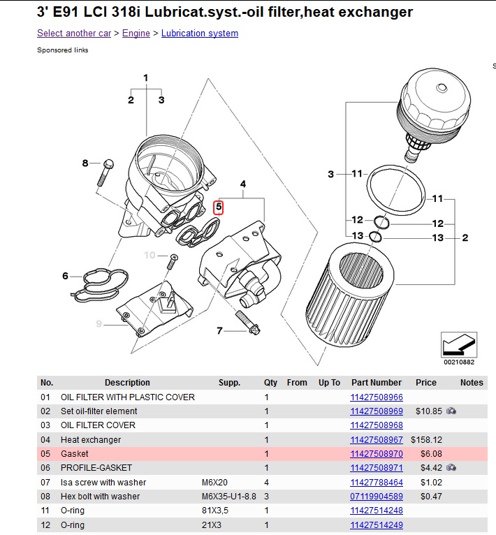

skontroluj chladic oleja, ktory je pri olejovom filtry. Je tam tesnenie, ktore odchadza a potom to presakuje medzi sebou.

Ahojte, koupil jsem BMW E91 2009 LCI, motor 318i N43. Auto jezdí bez problémů, předchozí majitel do něho investoval i dost peněz, mám od všeho faktury z autorizáku. Dnes ze zvědavosti otevřu víčko nádobky chladící kapaliny a mám tam olej...prostě mastné ve vodě, ani ne emulze jako jen takový černý tekutý máz = olej. Na víčku od oleje i v motoru je olej krásně čistý...Jako nezkušený se chci zeptat, je možné, že bude olej prosakovat do vody jen v olejovém chladiči - pomůže vyměnit těsnění? Nebo někde jinde? Na těsnění pod hlavou nebo hlavu to nevypadá...Pokud to bude jen chladič, tak by to bylo fajn... A teď které těsnění teoreticky bude vadné? Horní nebo i to dolní? Pokud to nebude tato chyba, tak mu to auto omlátím o hlavu, dušoval se, že je auto bez chyby :-) Díky :-) PS: Mohl by mi někdo popsat odkud proudí do toho chladiče voda, kde má odtok? Díky, Pavel. :-)
bmw chladič oleje.jpg (152.65 KiB) 21462 zobrazení
