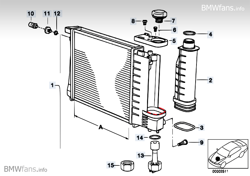

Ahojte, na mojej E30 mi presakuje (pretláča) vodu cez spoj medzi expanzkou a chladičom, viď obr, označené červenou. Tá časť do ktorej sa expanzka nasúva, je už trošku roztiahnutá a netesní to. Expanzku som mal aj vonku, natlačil tam silikónu (nejaký čierny, neviem konkrétne aký, robil mi to známi v servise), ale začalo to zas.
Takže to chcem zalepiť nejak poriadne napevno, pozeral som nejaké dvozložkové epoxidové lepidlá na plasty, ale zväčša majú tepelnú odolnosť len do 70°C.
Viete mi niečo doporučiť? Nejaké odskúšané lepidlo?

nemala by nato slúžiť tá tesniaca guma? (č.3 na obr.), skús ju vymeniť, stará môže byť už roztlačená a netesní
