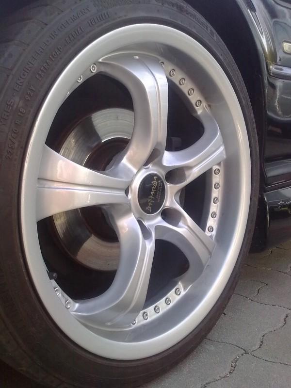

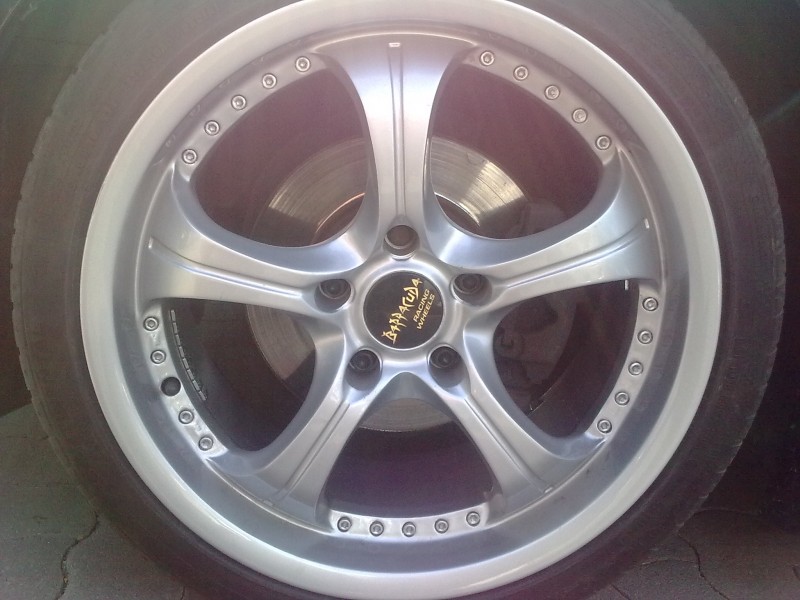

ludia tak som sa prezul na letne az na to ze sa normalne bojim jazdit kedze na zimnych bolo setko fajn a letne som tam este nemal. predne sa zdaju byt ok ale na zadnych mam obute 255ky gumy a mam pocit ze to je viac nez dost. z vnutornej strany sa to sice nicoho nedotyka ale medzera medzi gumou a niektorymi castami ako aj vyfuk je tak mala ze cez to neprestrcim ani prst,problem je v tom ze akokeby z vnutra ked jazdim pocujem take cvakanie alebo co a cim rychlejsie idem tak tym rychlejsie to cvaka. po obchvate maximalne 90 lebo sa bojim ze mi uleti koleso. v stredu to idem cihnut do servisu ale nevem ci s tym daco zmozu rozmyslam skor ze tie kolesa dam prec. alebo staci uzsia guma? nevem no kolesa su krasne a chcem aby to slo.
ide mi o to ci niekto neviete co moze byt to cvakanie.?:?:?:?

K tomu cvakaniu,nemas moc dlhe skrutky na kolesa?.Nadvihni auto pri kazdom kolese zvlast a pootoc nim :wink:

Presne tak, mne to robilo to isté pri troška dlhom poisťováku. Pomohlo keď som troška ohol plechový štít brzdy.

to iste to robilo mne na zimnych,boli dlhšie šruby a šuchali o ručnu.....asi tak 2 zavity boli dlhšie :)
