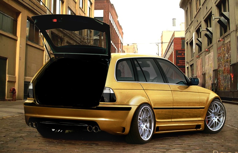

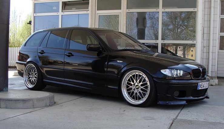

Cauko, potrebujem poradiť ako vybrať ten správny rozmer pre elektróny na moju E46 Touring, v TP mam najviac 17". Chcem sa pustiť do niečoho podobného ako na fotkách len neviem odhadnúť rozmer kolies, šírka , ET a tak podobne, ak sa nájde niekto čo vie seriózne poradiť budem veľmi rad, môžem aj pribehnúť,osobne sa stretnúť a niečo vyhútať. Fakt len seriózne poznatky. Ďakujem

tak toto 17tky urcite niesu ;) ET okolo 20 bude....

o tom spodnom aute mas pokec tu, su tam aj uvedene rozmery kolies

chalanko chce do zadu narvat 9.5-10" disk s et max 25 tak aby mu pretrcal blatnikom ako na foto... ak to chces vediet presne zhod si zadne koleso a premeraj si ako najviac siroky disk tam zmestis a ake najmensie ET ti dokaze zozrat auto aby si mal pozadovany efekt... takto ti to od oka nikto nepovie, a co viem tak velmi malo ludi si dava taketo znizenie vzhladom ze to auto na ktorom su taketo kolesa musi byt znizene a musi mat take tvrde pruziny ze zatlmia maximalne 1.5cm koli tomu aby kolesa nesuchali ;)
