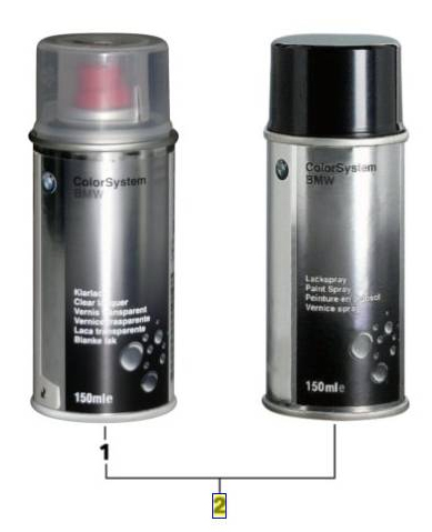

BMW predava aj farbu v spreji spolu s transparentnym lakom.

Tak ako poradil "momodels". Napisal som do BMW a odpisali mi, ze ponukaju farbu aku ma vase auto. Je to 150 ml farba a 150 ml priesvitny lak. Stoji to cca. 24€.

hosi ked som zhanal ja farbu tak som behol do farby laky si dat namiesat, ono je to istejsie, pretoze v bmw vam nenamiesaju farbu, ale daju presne taku aku mate, lenze ta farba sa zhoduje s farbou cisto noveho auta, tam neni brany ohlad na zlednutie(nejake dozretie) farby, proste farba casom moze malinko zmenit odtien, potom nastriekany diel je vidiet, ze je lakovany
a este zalezi aj od znacky farby, pouzivaju sa ine pigmenty, aa pokial ste uz mali niekedy lakovane auto, sice do origo farby, tak by som uz vobec neriesil farbu podla kodu..... napriklad moje auto bolo uz lakovane vo firme Maxmayer a cislo farby je rovnake, ale ked som pozeral vzorkovnik, tak farba(strieborna metla) bola malinko zltsia

Tak dnes som volal do BMW, a odfajcili ma ze oni o nicom takom nevedia, ze take nic nepredavaju ze jedine take male flasticky (ako je lak na nechty)... parada akoze :D
/// volam do druhej bmw predajne, a tam mi hned na supu povedia ze to bezne mavaju !!! k tomu sa uz radsej nevyjadrujem...
