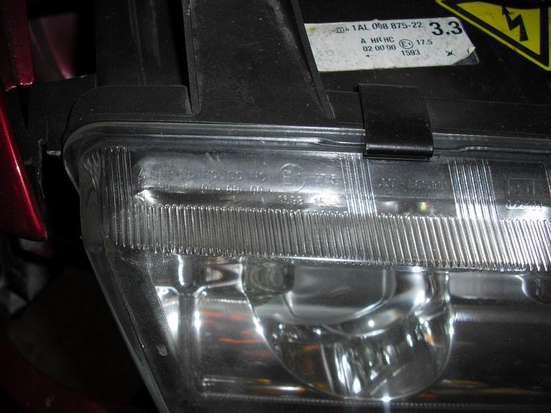

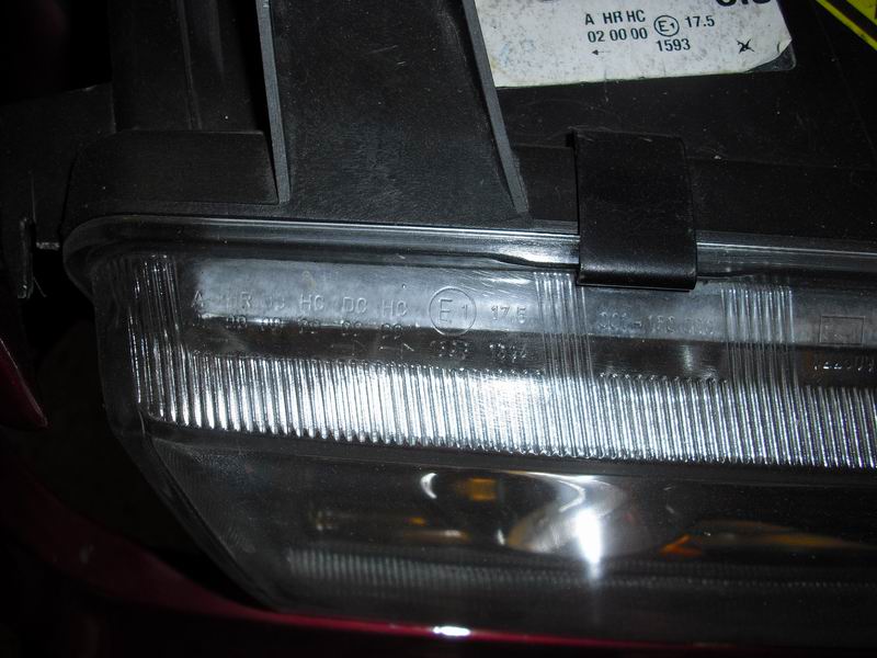

To ecko budes marne hladat spredu..., musis si najprv otvorit kapotu a potom ho najdes..., je z vrchnej casti skla reflektoru zo strany smerovky..., vid.:
- Resize of CIMG0957.JPG (105.72 KiB) 2205 zobrazení
- Resize of CIMG0958.JPG (113.52 KiB) 2205 zobrazení
Moja zena na tychto svetlach behala asi 3 roky a nikdy ziadny problem..., raz si zevraj jeden policajt k tomu aj cupol..., zaklad je trochu doladit k tym svetlam aj zvysok auta..., co si myslim ze uz len z estetickeho hladiska by bolo vhodne :) ...
