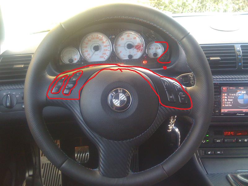

Zdravičko mam na vas velku prosbu,potrebujem čim najskor zistit či sa da tento plast dako oddelit od tlačitiek tempomatu.
Potrebujem to rozobrat a potrebujem iba ten krycí plast. Dakujem !!! je to surne.

ano da sa oddelit plast od talcitok... cele je to ako lego... das dole bag pod nim mas dve skrutky ktore drzia tento plast... tusim torxy... odpojis kabelaz... das dole plast komplet z multifunkciami... otocis a uvidis dalsie male torxy ktore drzia plosaky... jeden nalavo druhy napravo... its easy ak mas cas sa na to mrkni sam :)

mal som to už X krat rozobrate aj som to skušal a vtedy mi to nešlo,takže ked to otvorim odkrutim všetky tie torxy tak to pojde?

no das dole bag, pre istotu zhod dole aj spodny plast na volante... nepamatam si presne ci aj tam su skrutky... ale viem ze pod bagom su dve... tym vlastne das dole plast multifunkcii... a potom to mas uz len na asi 5 torxov na jednej a 4 na druhej strane... mrte malych skrobikov... som to mal cele rozobrate ked som si menil komplet plosaky na multifunkcie koli znicenym konektorom

takto to vypada odzadu, tie tlačitka sa hýbu ale netuším ako ich vybrat.
už je to len plast ale ako s nimi von?

tak problem je vyriešený,stačí potlačit odzadu do vnutra tlačítiek niečim tupím a on ten predok vypadne,tie tlačítka su dvojdielne.Nieje to žiadny problem (teraz už :) )
tak to može poslužit aspon ako návod.

to zakružkovane su take nacvakuvacie cupliky.Tie vyskočia a tlačítko rozoberete.
