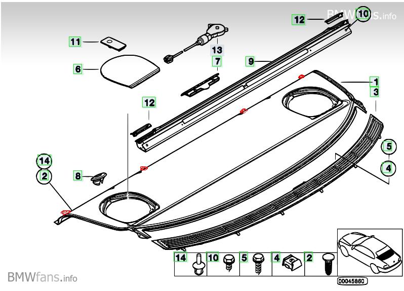

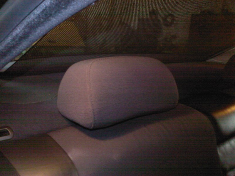

potreboval by som mensiu radu. Chcem sa dostat dozadu k tej slnecnej roletke, pretoze mi nejde stiahnut ( ked stlacim gombik, pocujem, ze tam len nieco pukne, akoby sa stlacal len spinac), ale neviem kade a ako. Vytiahol som sedacky, potom boli na tej zadnej doske vidiet 4 plastove uchytky, ktore som oznacil na scheme cervenym. Tie som zatial nevyberal, pretoze som sa dostal k dalsiemu problemu a to, ze neviem z tej dosky vybrat tie operadla na hlavu? Idu vytiahnut len po najvyssi stupen, ale potom akoby boli zospodu niecim blokovane.
PS: pozeral som aj ci sa neda tam dostat cez kufor, ale tam je plech karoserie. Typ auta BMW E46 320d, 1998
Dakujem za akekolvek rady
Cervenym su oznacene 4 nity, su z tej druhej strany, co an tomto obrazku nie je dobre vidiet.

Chod do kufra,lahni si a od spodu su otvory...kde mozes vidiet tie tycky opierok.Staci ti nej.dlhsi srobovak + kladivo....a jemnym poklepanim to dostanes von :wink:

pohoda :wink: , naspat ho-ich das tak ze len jemne zatlacis z vrchu na opierku a vdaka zubkom co su do uhla zapadnu tycky na svoje povodne miesto :-$
