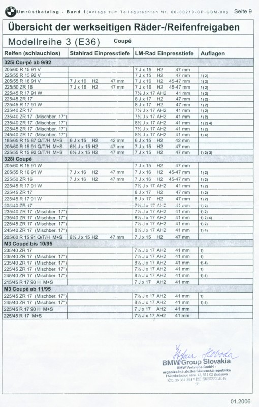

kedze tie linky na tie rozmery v tej druhej teme nefunguju tak sem pripojim aspon to co mam ja......dufam ze to niekomu pomoze
a v tom pdf.. co tam je su rozmery na 5er
