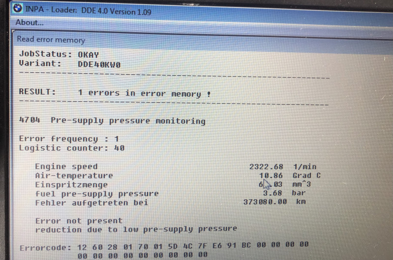

Caute potrebujem poradiť píše mi diag chybu
Je to bmw e53 135kw 3.0d manuál
4704pre-supply pressure monitoring - slabý tlak
Čerpadlo podavacie nove Bosch
Filter nový Bosch
Snímač na filtri nový Bosch
Vstreky po repase a 3 nove
Čerpadlo v nádrži dobre
Čerpadlo som šoférom tlaci 3.85bar myslím si že je to ok.je nove.

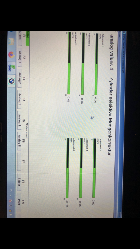

Prepady vstrekov som tiež pozeral …vyzerajú ok
Neviem si s tým rady,auto prestalo dymit pred tým dymilo na čierno a aj ma slabší výkon pri vyšších otáčkach.v aute je chip samozrejme jazdilo super aj s chipom cca 2roky.Za každú radu budem vďačný….
