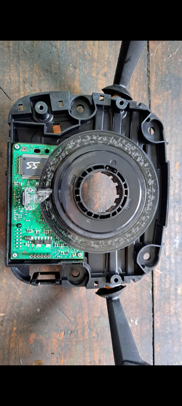

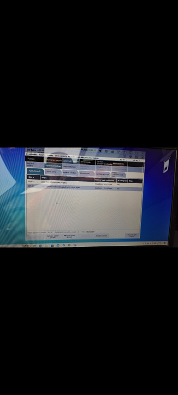

Občas mi v zatáčce vyskočilo DSC. Po diagnostice "chyba úhel natočení volantu". Dočetl jsem se, že někdy pomůže vyčištění, tak jsem odpojil baterii a vyndal airbag volant a ten snímač s páčkou. Po vycvakání plastů bylo to cdčko opravdu špinavé. Vyčistil jsem zkontroloval pájené spoje dal všechno dohromady. Po opětovné diagnostice chyba viz obr.

+chyby inpa

Urob kalibrarciu ak nezostala ziadna necistota na to kolecku…a snad si ho dal na risku….

Jj prvně jsem si vše nastudoval, disc jsem vyčistil, vše jsem dal na risky. Po zapnutí zapalování skočila chyba spínací centrum sloupku řízení-interní chyba
Kalibrace nejde udělat,Nejde se spojit s jednotkou.

Pozri ci nieje studak na laser diode….Riesil som to par krat…

Pájené spoje na desce jsem vizuálně kontroloval. Je mi divný, že než jsem to odpojil z konektoru, tak to fungovalo. Myslím si, že tím, že jsem to odpojil, jsem to snad nerozbil.
Dnes jedu do bmw servisu, tak uvidím, jaké bude vyjádření.

Tak opraveno. Nakonec to dopadlo tak, že jsem opravil původní. Ještě jsem pořádně vyleštil disc a ten plastik co přenáší světlo. Namontovatl a vše hned naběhlo. Díky všem za pomoc.
