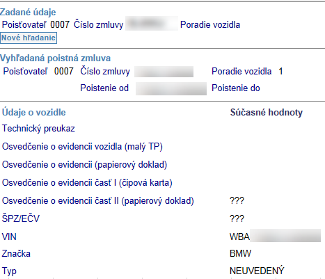

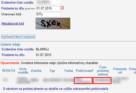

2. spôsob: Pomocou stránky na overenie poistenia:
Na stránke: http://www.skp.sk/index.php klikneme na "Vyhľadať poisťovatela vozidla". Každé vozidlo je povinné mať PZP a tu sa dozvieme, či je vozidlo poistené a dopracujeme sa aj k VIN.
Zadáme SPZ, poistenie ku dňu.
Teraz si zapämatáme/skopírujeme Poisťovateľa a Číslo poistnej zmluvy a vrátime sa na úvodnú stránku, kde klikneme na "Overiť údaje o vozidle z poistnej zmluvy". Zadáme Poisťovateľa a Číslo poistnej zmluvy a vualá, v údajoch o vozidle vidíme VIN.
