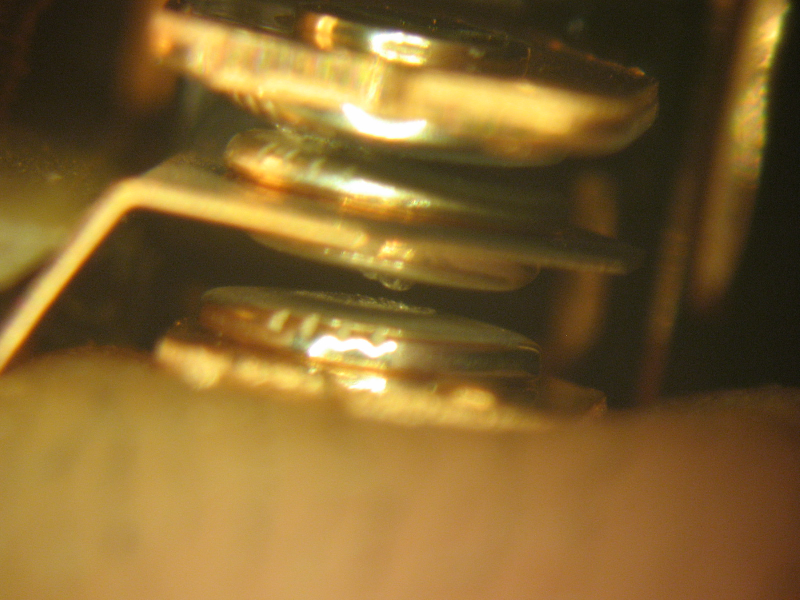

Tiež som mal problém s týmto javom.A nejak sa mi nechcelo veriť že to môže robiť ten grund modul.Ale pravda je iná.
Tak som sa do toho pustil, keď že som od fachu a mam nato výbavu.
A čo som zistil?

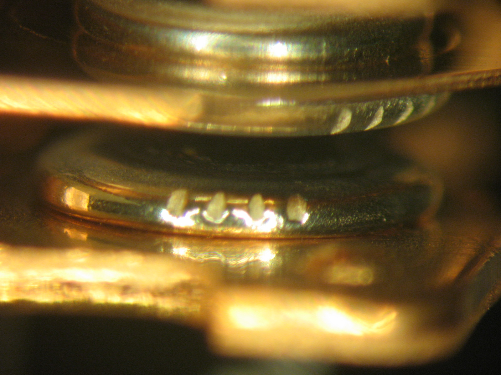

Vidno to na fotkách. Veľmi znečistené až poškodené kontakty.
Týmto by som chcel prispieť na fórum mojou skúsenosťou.
Viem že mate tu na fóre viacerý stým problém
Ak si nevie niekto rady viem pomôcť t.j opraviť.
Mam alternatívu na zreštaurovanie pôvodných relé, ale aj plnohodnotnú náhradu iných relé.
Napíšte Ss.
Je tam vidno ako sú odpálené kontakty.
Vidno tam ako je začernaný kontakt.
To značí že ma vysoký odpor.

Opravit predpokladam tak, ze obrusit tie kontakty ;).. to je vsak podla mna blbost, lebo to nevydrzi tolko ako nove ;)
Kludne vsak mozes napisat ak si nasiel nejaku nahradu za tie relatka ;)
Mne sa nepodarilo najst presne take a origo sa mi zdali drahe... tak som pouzil silnejsie a lacnejsie ;)... ovsem vacsie :(

Čo sa tyka toho reparovania tych relé tak mam na to svoj patent,v konečnom dosledku je to nejake očisťovanie tych kontaktov, ale nie take drastické aké si napisal(obrusovanie).
A tie náhrady si dám spraviť na mieru,akurát že nebudú dvojičky ale každé zvlášť.
Apropo,pracujem z relé takže viem ako na ne.

Matusnik: neverím, že to pojde spolahlivo... tie kontakty sú zo zlého materiálu, za chvílu to odíde znova... ver tomu...

Nevravim ze je to stopercentne,ale treba si uvedomit ze problem je hlavne u tych starsich bmw a to uz 98.To je nejaky ten piatok takze ani tie rele nevydrzia naveky.A aspon podla svojho viem ze ked som to rozoberal tak som tam mal nejaky ten opar mrazivy-v teple sa to zrazilo na vodu.Je pravda ze som prisiel z vonku do vnutra aby som to mohol rozoberat.Takze tento jav sa tam moze viackrat opakovat a tie rele si to odnesu,niektore menej a niektore viac.Tak ze ten repas by som hodnotil individualne podla opotrebenia.

Zdravim ja som mal ten isti problem a som to obrusil a uz pol roka to slape ako ma
