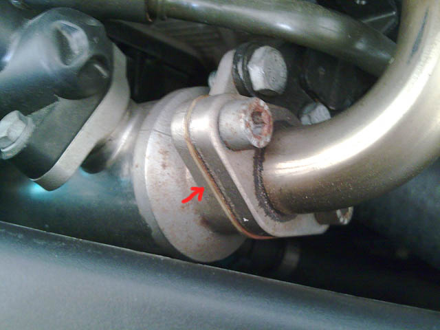

EGR ventil
je to ventil ktory cast spalin vedie znovu do motora, a tym je spalovanie ekologickejsie, proste jebe bordel spat do motora. Odporuca sa zaslepit, tu uz koncim a poprosim alfiho nech sem hodi detailnu fotodokumentaz, kedze ani ja sam neviem ako postupovat, len teoriu ovladam:))
foto copyright by alfi

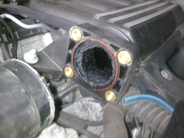

Ja som sa k cisteniu celeho sacieho traktu dostal prave kvoli tejto chybe ;)
Prejavovalo sa to tak, ako keby miestami vynechal jeden valec. Chyba sa obcas prejavila aj za jazdy pri vyrovnanej rychlosti.
Problem mi zmizol po vycisteni sania, EGR ventilu, MAP senzoru ktory je v sacom trakte a po zablokovani EGR ;) Ako som neskor zistil, samotne zablokovanie privodu do EGR ventilu bolo riesenim ;)

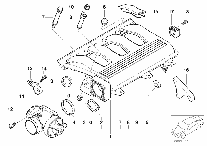

Saci trakt je z jedneho kusu plasu a neda sa rozobrat :( .. cize jedine srobovakom zoskrabat hruby nanos.. cez vsetky mozne otvory ktore to ma ;) ... potom to umyvat ARVA, naftou, benzinon alebo nieco podobne co sluzi na odstranovanie mastnoty.
Ked to rozoberiete, tak budete vidiet, ze co je spina a co tam nepatri ;)
Napriklad prieskovanim by sa to dalo asi paradne vycistit, ja som vsak taku moznost nemal :roll:
Sanie motora

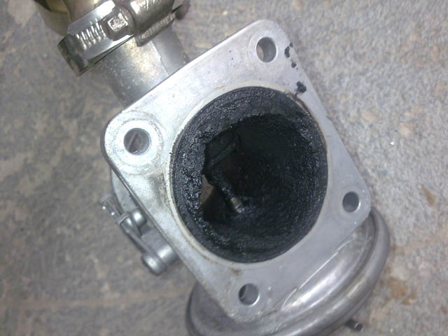

Spinavy EGR ventil

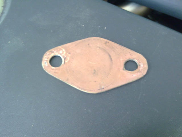

Zaslepka z dosky plosneho spoja ;)

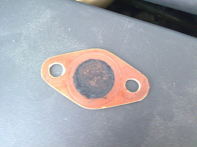

Pouzita zaslepka z DPS. Vidiet sadze ktore sa do sania uz nedostali ;)
Miesto kam som umiestnil zaslepku
Na obrazku je vidiet co treba vycistit
1, samotny saci trakt (Intake Manifold ),
11, EGR ventil
17, System pressure senzor - toto dava udaje otom kolko tlaci turbo ;)

Pridane fotky zaslepky EGR pre tych co to zaujima ;)

dakujeme vsetci, az teraz som pochopil co mam zaslepit:)) ... p.s. jeden dotaz: "nie je doska plosneho spoja z plastu??? ci to vydrzi, lebo ja som planoval dat ocelovy plat"
alfi666
Príspevky: 3897
Registrovaný: 18.3.2008
Bydlisko: BA
Pondelok, 29. Decembra 2008, 11:09
Martin46 napísal:
Nie ;) je to tkanina(existuje aj karton) napustena nejakou zivicou (podobne ako laminat).
Je to pevne, pruzne a tepelne stale ;) na tento ucel uplne v pohode ;)

S tou DPS je to super nápad, tam asi nejaké tlaky nebudú že?
DPS vydrží pomerne dosť a je dosť nehorľavá (česť čínskym výnimkám čo vidno v kadejakých prístrojoch z číny ktoré majú tú vlastnosť že sa ľahko zlomia). 1,5ka kuprextit je pružná a pevná zároveň.
Dostať to kúpiť napr v GM v rozmeroch 100x110mm obojstranná za 86SK. Netreba sa zľaknúť, má na sebe fotocitlivú vrstvu ktorá ale po vybalení už k ničomu nebude, treba ju očistiť, myslím že acetónom to pojde dole alebo vývojkou :D
alfi666
Príspevky: 3897
Bydlisko: BA
Pondelok, 29. Decembra 2008, 12:08
Konkretne to co som pouzil je lacny cuprexkart :D... neni to take dobre ako cuprextit ale na toto bohate staci ;)
A tlaky tam su take, ze by si to zadrzal rukou, cize nic extra ;)
