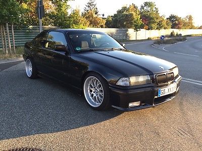

chcel by som sa s Vami podeliť o príbeh môjho prvého BMW (BMW E36 coupe 2,8i). Auto už vlastním skoro rok, zatiaľ som na ňom nenajazdil veľa kilometrov - dôvod vysvetlím v príbehu nižšie. :) Dlho som pasívne pozeral po E30 a E36, vedel som, že ak raz budem riešiť auto na víkend, tak to bude jedno z týchto áut, vo verzii coupe, s manuálom a čo najvyšším možným obsahom (samozrejme až po M-ku, keďže tie sú už cenovo úplne niekde inde). Keďže strašne dlhú dobu som nevedel nájsť E30, tak som sa začal viac pozerať po E36, až v jeden deň mi volal môj brat, že jeho kamarát našiel peknú E36 na nete. Poslal mi link, pozrel som auto, zavolali sme do Nemecka, auto zarezervovali a na druhý deň - smer Nemecko pre auto. Celú noc sme precestovali, keď sme boli na mieste, boli sme totálne vyčerpaní...zavolali sme predajcovi a za chvíľku tam bolo auto - moje vysnívané BMW E36 COUPE. Auto bolo neumyté, tak sme sa dohodli na umytí, pozreli karosériu, motor, previezli sme sa...a auto kúpili. Auto bolo krásne až na zadný ľavý LEM, na ktorom sa začala robiť "chrasta". Poviem Vám, zvuk 6 valca je zvuk 6 valca... :) (radosť pre uši). :) Týmto by som chcel poďakovať hlavne môjmu bratovi, ktorý mi pomohol pri realizácií môjho sna (dopravenie do Nemecka, vybavenie papierov, obhliadky auta... atď.) a samozrejme kamarátom (Miňo, Janko), ktorí boli po auto so mnou a pomohli pri obhliadke a vybavovaní formalít - veľmi pekne ďakujem. :)

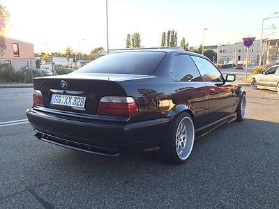

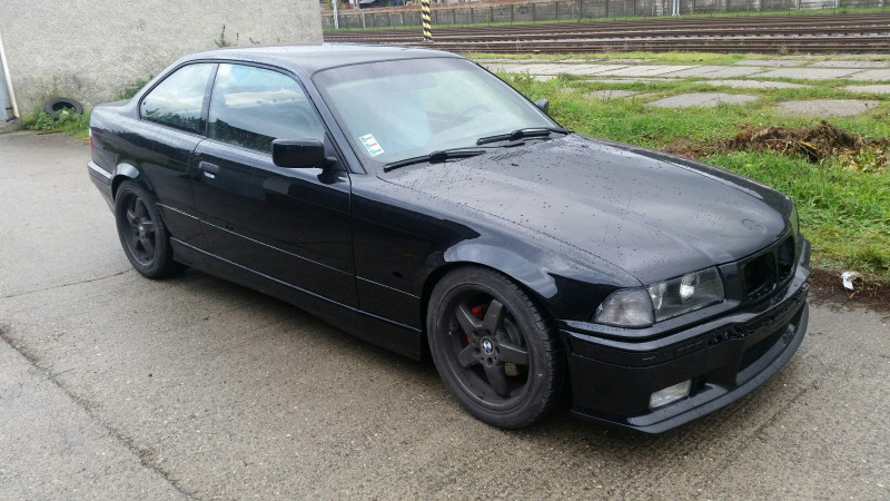

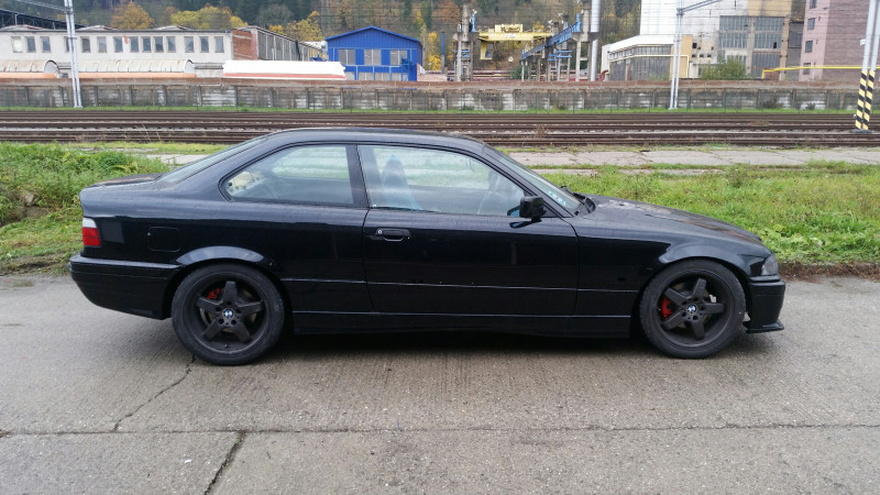

Nejaké foto auta ešte pred kúpou na internete (z inzerátu):
Foto z inzerátu 2
Foto z inzerátu 1

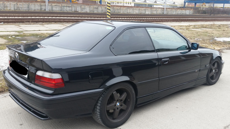

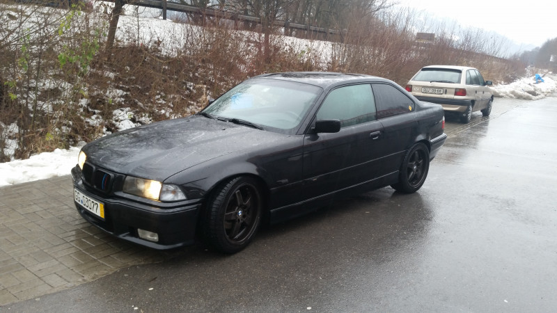

Po dovoze (v decembri) sa auto umylo a zazimovalo z týchto dôvodov:
- nedostatok skúsenosti so zadným náhonom a v kombinácií so snehom som nechcel riskovať
- platnosť prevozných značiek vypršala
prvé umývanie auta

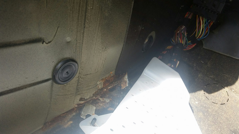

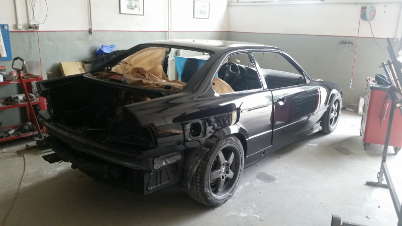

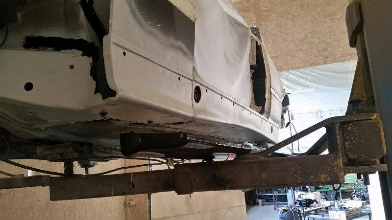

V júni som bol objednaný na vyváranie, a keďže som bol "nedočkavý" v priebehu apríla, mája som auto rozobral (vyhadzal interiér) a pripravil auto na vyváranie. Pri rozoberaní som zistil, že nie je všetko zlato, čo sa blyští, aj keď stav auta naznačoval úplne niečomu inému. :)
Zistilo sa:
- ľavý aj pravý prah na vyváranie (resp. vymenili sa za pozinkované)
- deravá podlaha na spolujazdcovej strane
- zadný ľavý, pravý lem - na opravu
- zrušiť pozostatky po plyne (navŕtané do karosérie)
- atď....
spodný "A" stĺpik

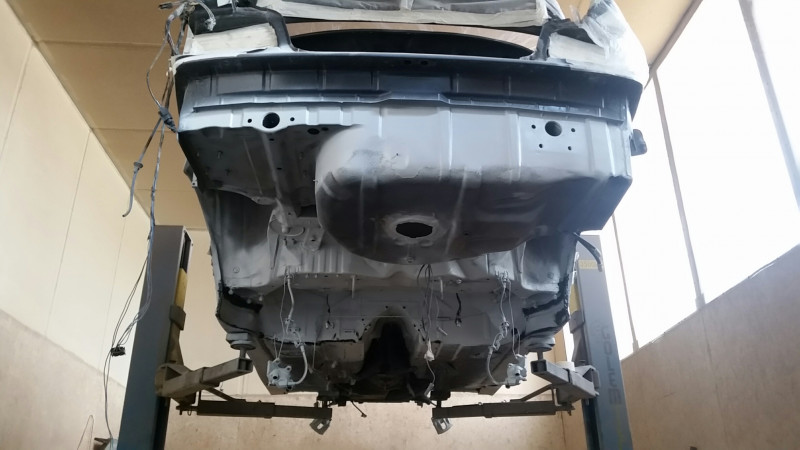

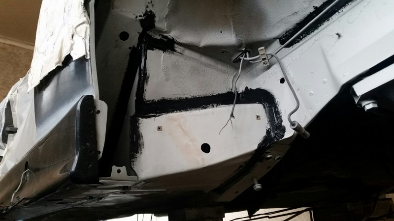

Foto z vyvárania + ošetrenia celého podvozku:
Nová konzola
Opieskovaná komplet podlaha
Vyvarené prahy

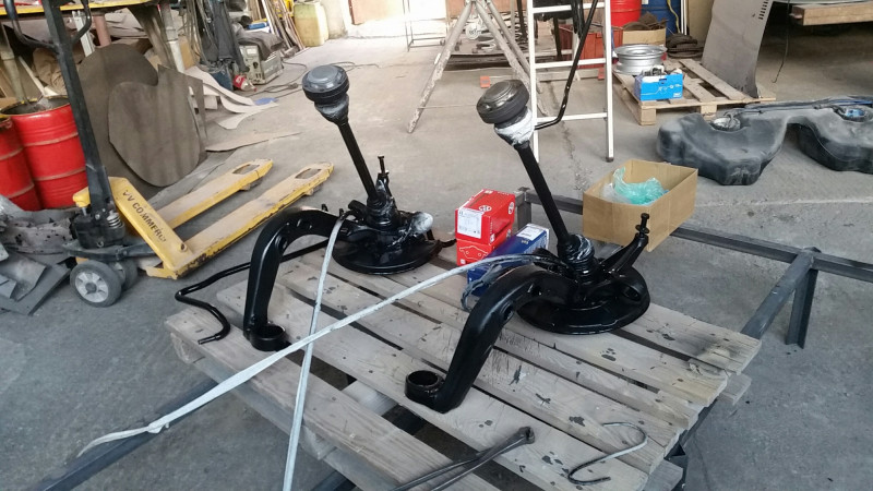

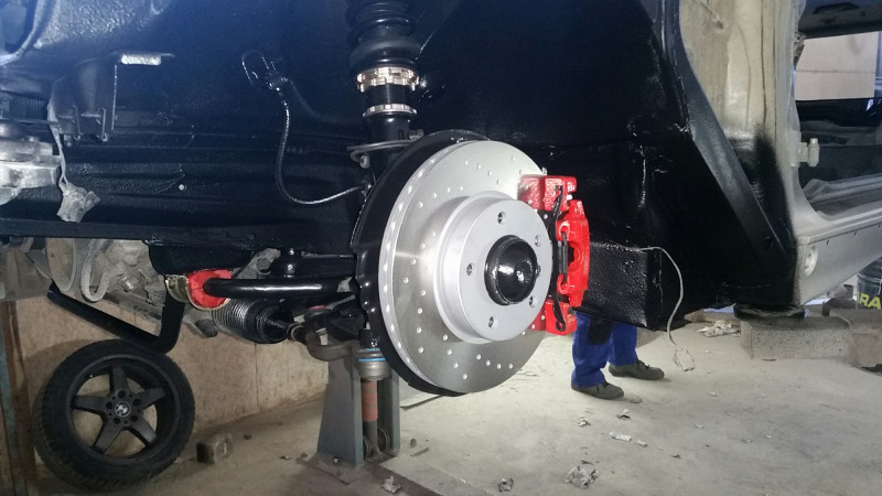

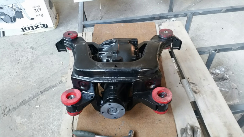

Medzitým ako bolo auto komplet rozobraté, tak sa ošetrilo a nastriekalo všetko, čo sa dalo:
- diferák
- nápravnice
- ramena
- atď
diferák
ramena
Medzitým sa objednali nejaké nové veci na podvozok:
- Komplet STRONGFLEX silenbloky
- športový podvozok BC RACING - chcel som pôvodný podvozok, ale keď som zistil, že tlmiče boli na aute z 1,6tky a trebalo by kupovať aj pružiny.... tak som radšej išiel do športového podvozku
- čaparina LEMPFORDER
- brzdy komplet ZIMMERMAN
- nový palivový filter
brzdy

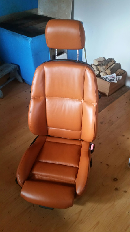

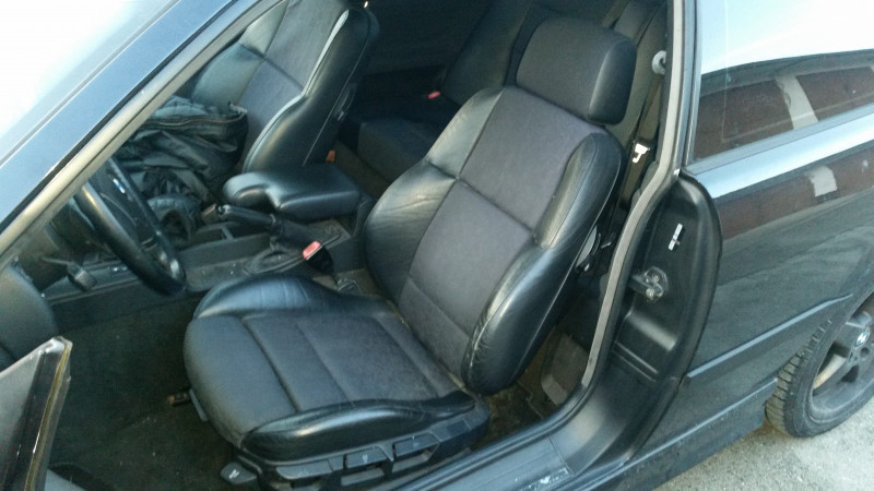

Medzitým som začal riešiť čalúnenie interiéru:
- komplet sedačky, tapacíre dverí do oranžovej farby
- strop, stĺpiky, plato za zadnými sedačkami - čierna farba
- čierne tesnenie karosérie (dvere - ešte nemám poriešené)
Bol som v BMW a pýtam sa predajcu: "Dobrý deň, chcel by som si zistiť cenu tesnenia na karosériu, lebo v BMW FANS je asi nejaký omyl a cena tesnenia je 225 EUR, hovorí mi, že dajte mi VIN číslo a pozrieme to. :) Áno, máte pravdu - je tam nesprávna cena.... tesnenie nestojí 225 EUR, ale o 100 EUR viac s dodakom: "Im to na tie hlavy musí poriadne j...ť" :) Takže 325 EUR nie som ochotný dať za tesnenie, tak to budem riešiť prestriekaním čiernou farbou.
Ukážka sedačky:
sedačka

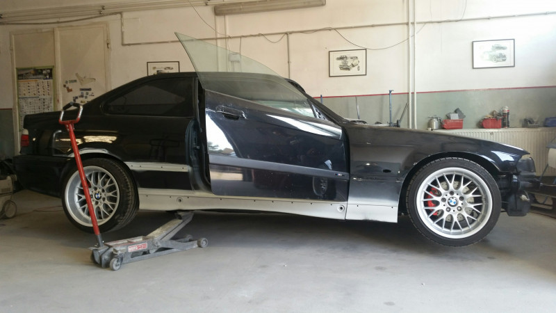

Auto bolo nakoniec hotové až v auguste, presunulo sa ku lakerníkovi, medzitým sa spravilo:
- výmena komplet všetkých náplní
- montáž nového sania (odstránenie pozostatku z plynu)
- nastavenie športového podvozku
- správne zapojenie hadíc chladiacej kvapaliny (odstránenie pozostatku LPG)
- vymena sviečok
- výmena vzduchoveho filtra
Museli sa ešte upraviť trošku lemy, aby tam vošli kolesa (RONDELL 0058 - v predu 8,5J ET13, vzadu 10J ET 15):

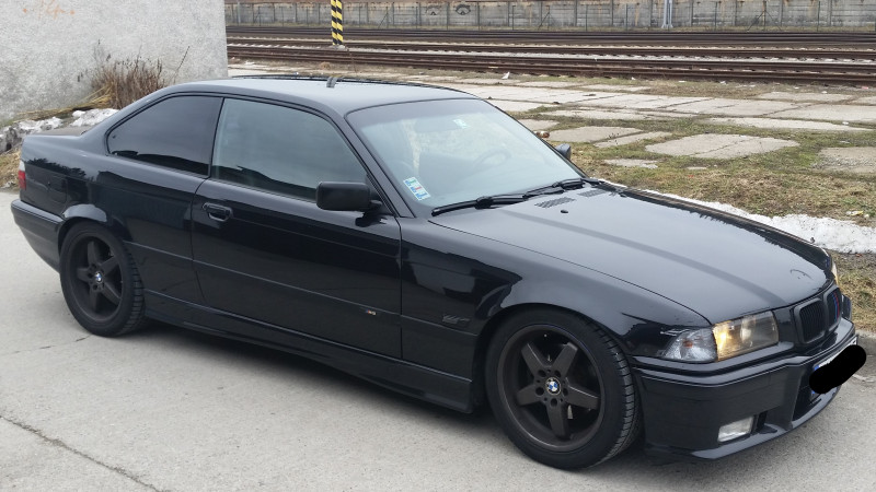

Auto bolo celé prestriekané (spravený celolak), farba ostávala COSMOSCHWARZ METALIC:
Celolak
Auto sa previezlo od lakerníka, a keďže trošku pršalo, tak sa aj zašpinilo:
Nastriekané auto, ale špinavé

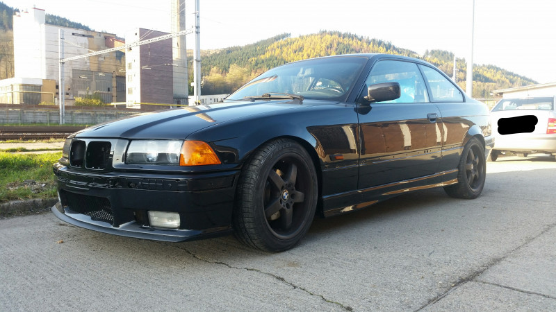

Medzitým prebehla malá zmena, namontovali sa na auto oranžové smerovky (predné a bočné):
nové smerovky

Parádička! pozerám že kopec roboty sa spravilo a asi ešte aj bude robiť. Ten podvozok si ako ošetroval a čo všetko si robil? Alebo si si to dával niekomu urobiť? Totiž ja plánujem tiež voľakedy porobiť celý podvozok tak sa snažím zistiť čo najviac.

chcem sa spytat kde a kto a ako ti calunil sedacky?
Ahoj, ten podvozok sa robil uz pri vyvarani, komplet sa odstrojil, opieskoval a nastriekal sa novym UBSkom (od WURTH). Osobne som to nerobil, ale dal som to robit, lebo doma to nie je najjednoduchšie spravit, keďže idealny na tuto pracu je zdvihak. :)

Ahoj, sedačky sa calunili v Žiline, firma TABIM plus :) Calunili sa do kože...
