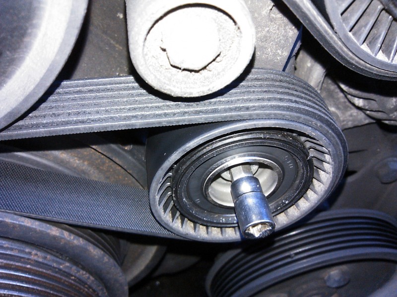

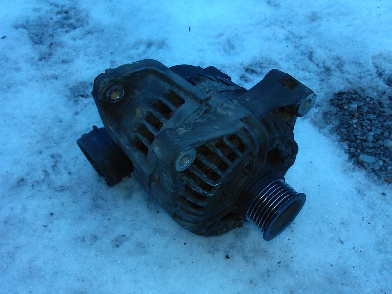

taakze, pred nejakym casom mi pri silnych mrazoch skapala baterka. dobil som a vsetko slapalo ako ma. 2 dni :)
obiehavam si tak auto , podradim na trojke a zrazu na vysokych otackach zacali blikat veci na ristrojovej doske (nepamatam co vsetko, ale chyba dobijania, rucna brzda, chybne svetla) a hned nato prestali svietit predne svetla. Kedze bola tma, hned som zapol aspon hmlovky a zastavil okamzite ne benzinke, ktora bola nastastie po ruke. Kupil som dve H7ky, vymenil, auto svieti, akurat mi svieti na pristrojovke aj dobijanie. Doma som to premeral, a na volnobehu, ci pri otackach stale len okolo 10 az 10.75V. Reku daco bude s alternatorom.
Tak som sa na neho mrkol len tak narychklo, a reku taky je zasraty, ze sa ani necudujem, ze skapal. Rovno som objednal novy a kedze mi napisali nemci z ebaya, ze budu chciet stary na vymenu, tak som sa dnes vrhol, ze to vyberiem.
Trvalo mi to peknych par hodin, a to vsetko kvoli tomu, ze som nemohol povolit druhy zadny remen. Ta napinacia kladka by sa mala pri zasunuti inbusoveho kluca a pravotocivom pohybe pohnut o nieco vopred tak, aby sa dal remen v pohode snat dole. Mne to neslo a neslo, az nakoniec, s pomocou manzelky sme horko tazko tym pohli aspon o kusok, ze som bol schopny remen zosmyknut aspon z tej kladky. Alternator je konecne von.
