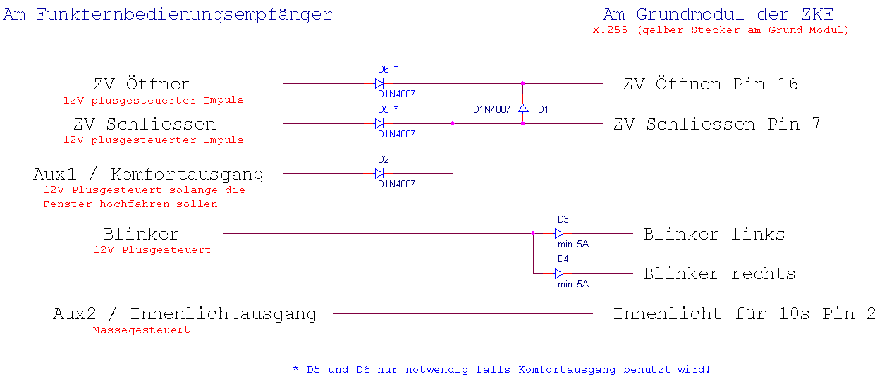

Zdravíčko , oživím túto starú tému aby som nezakladal novú
Dorobil už niekto úspešne DO k centrálu ?
Na DE fóre som našiel návod ale nejako mi to nefunguje alebo skôr vôbec :lol:
v návode píšu že žltý šteker ale ja má bieli , a ani farby káblov mi nesedia. Pod sedadlom mám iba jeden modul centrálu a nie GM.
Niekto nejaký nápad alebo dobrú radu ?

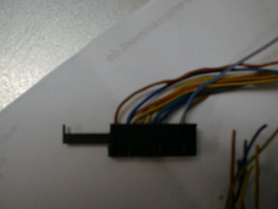

Re: DO k Centralu
Pondelok, 17. Júna 2013, 13:23
sorry za omeškanie ale zabudol som :oops:
E34 524td rv.1991 12V ZV-MODUL 61.35-1382 425.1 biely konektor s tenkými káblikmi
č. pinov sú 1. modro hnedý žlté bodky a 2. bielo červený žlté bodky , double lock som neriešil na tieto pini pri otačaní klúča sa privádza kladný +12V signál
