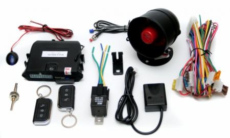

TU je ta univerzalna jednotka centralu...

Ale to je len na dialkove? Vidim tam aj hrube kably.
Teda, ked to das prec, pojde ti central s klucom?

nie nie to je cela RJ. tie 3 male konektory sú blikajuca dioda, instalacne tlacitko a ten otrasovy snimac. A ten velky konektor je zvysok elektriky: motorceky, kable na + a - , relé a vraj je tam vystup aj na automaticke dotváranie okien, ale neviem ktory kabel to je a s čím ho spojit. a keby to poodpajam tak mi nejde nič. dvere mozem zamykat ako na skodovke... a neviem ci niekomu predomnou ten central zhorel alebo co a nechcel to menit za original a tak tam namontoval toto. Na foto je komplet vsetko co mam aj ja, až na pár kablov ktore nemam zapojene a neviem na co su.
Inak taka malá podotazka. Co sluzi na to ze mozem okno vytiahnut aj z vonka klucom, ked ho strčím do zámky, zamknem a držím? Lebo asi pred rokom sa mi to dalo a teraz už nie. A nič som s tým nerobil....

musis 2x zamknut a drzat, potom to dava predlzeny signal a okna vytiahne.
A nemyslim, zeby niekomu predtebou nieco zhorelo, len chcel mat dialkove ovladanie na central. Akurat, ze zvolil to najkomplikovanejsie zapajenie.

Dobre skusim to takto zamknut, ale uz ani vytahovanie klucom mi nejde. A inak original otazka bola ze preco sa mi po zamknuti spusta alarm. Moze to robit otrasovy snimac? Mam v plane ho skusit odpojit.
