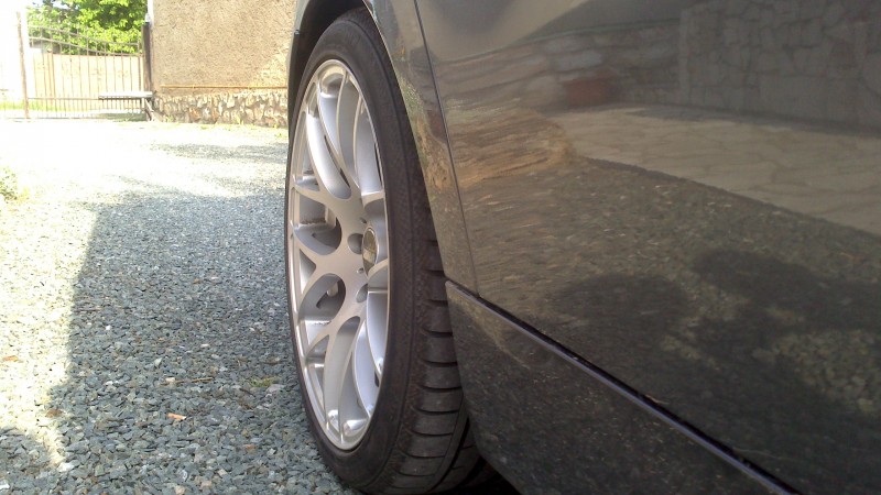

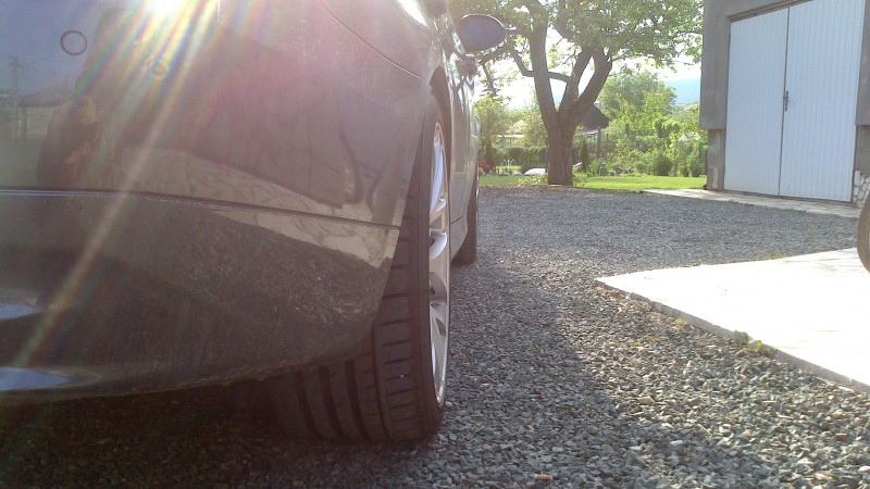

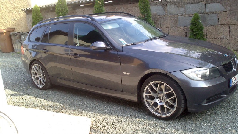

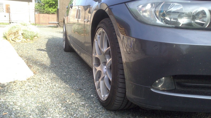

Cawko objednal som od crumara WMR disky.
Predné 8,5J ET35 R18 pneu 225/40
Zadné 9,5J ET 45 R18 pneu 255/35
Vzadu mám 2cm podložky H&R od Martin46 všetko sedí perfektne.viď foto.

p.s. Toki.... este znizit o cca 2-3cm a dokonalost tvoje auto
p.s.2 - ja mam 8" a ET18 vpredu aj vzadu.... vzadu mam 10mm HR podlozky - takze mam tam vlast e ET8 ..
nic nesucha vpredu ani vzadu
