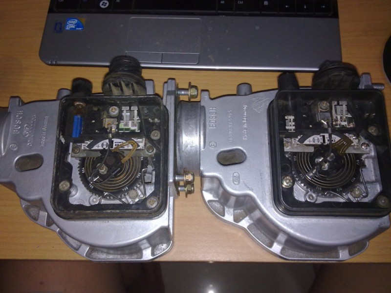

Váha vzduchu sa dá rozobrať (pozri obr.) a merákom prekontrolovať jednotlivé kontakty, odporovú dráhu, no najjednoduchšie vymeniť/požičať funkčný kus.
