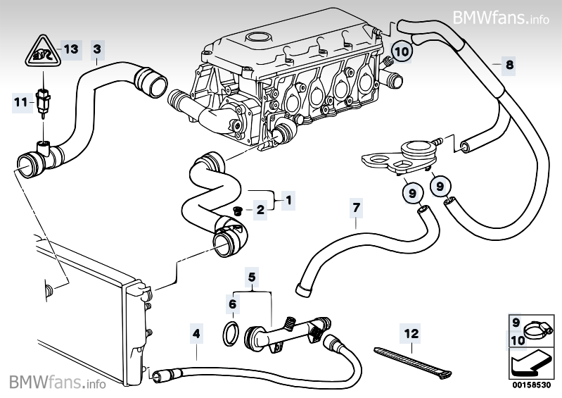

Zdravim tak zase problem hadica cislo 3 studena a hadica cislo 1 horuca az tak ze mi vytlacilo vodu cez vicko expanzky auto kuri celkom v pohode, mozem predpokladat ze je to termostat?? stoji cca 80 eu kebyze tak 20 neriesim kupim......

termostat :thumbup:

bol to termostat dokonca mi aj vrtulu pustilo co som este na mojom aute nevidel ....iba cez diagnostiku

chalpi to cidlo na termostate dave comu udaj o teplote vody suvisi to aj s studenym startom ??

tak toto by malo byt cidlo teploty ktore pusta ventilátor ale kedze nemam taky motor ako ty tak ma ber z rezervou ale je to pravde podobne to co som pisal :bmwball:

preveze mi pride ako kedy je to invormacia teploty pre RJ lebo mo prestalo trhanie motora za studena a kolisave otacky
