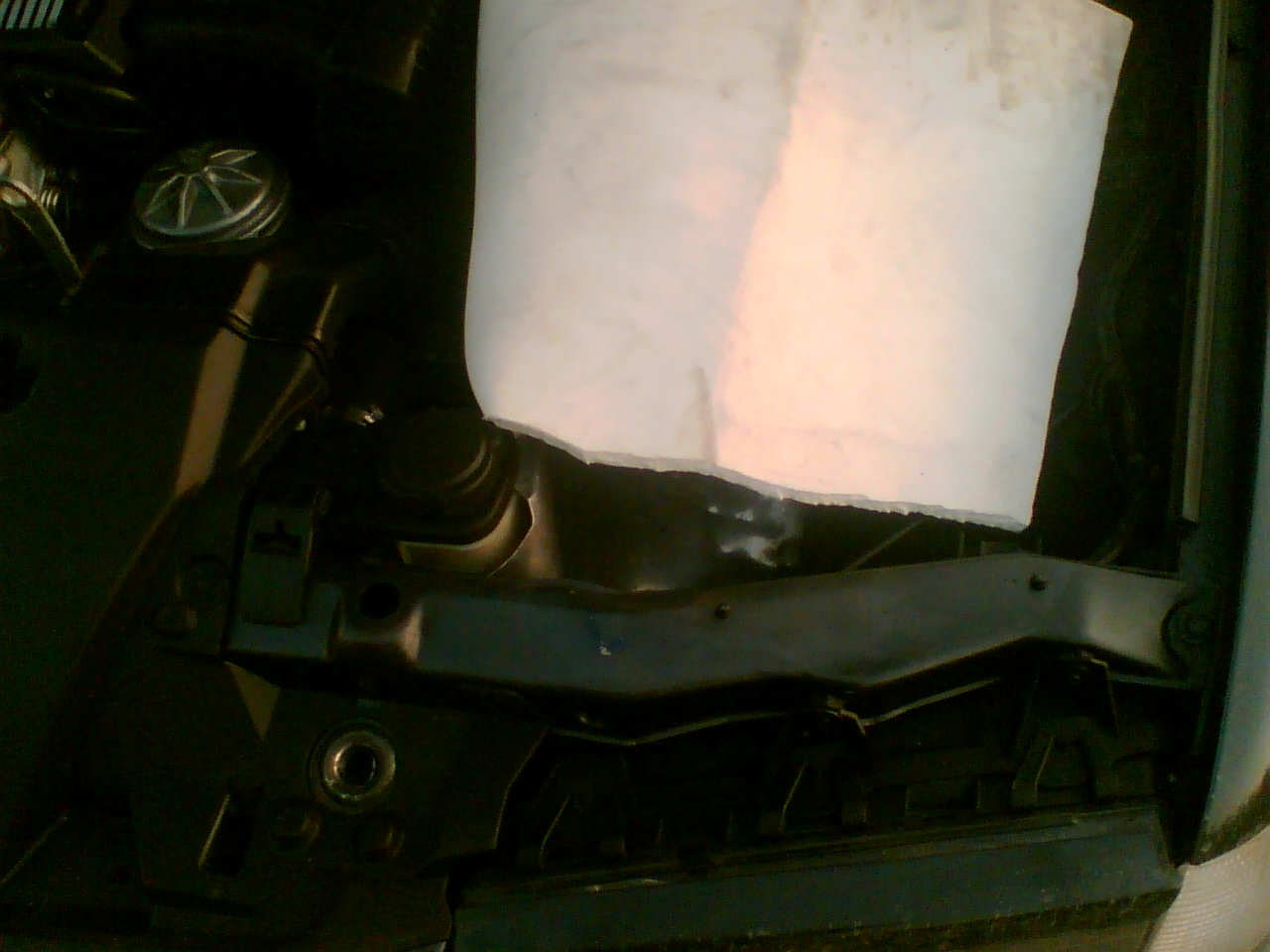

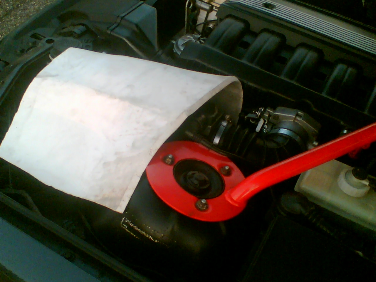

Dá sa to urobiť takto, spodok a bočná stena hliníkový plech, po bývalom majitelovi, ja som tam dal ten molitan kvoli tepelnej izolácí, teleso filtra sa ani po dlhej jazde nezahreje čo je znak dobrého a učinného odtienenia tepla. V tejto dobe je už molitan strieknutý čiernou matnou, takže ladí s celkom. Chcem urobiť novú prírubu a filter umiestnit až dole ku svetlám len musím zohnať vhodnú PE trubku.

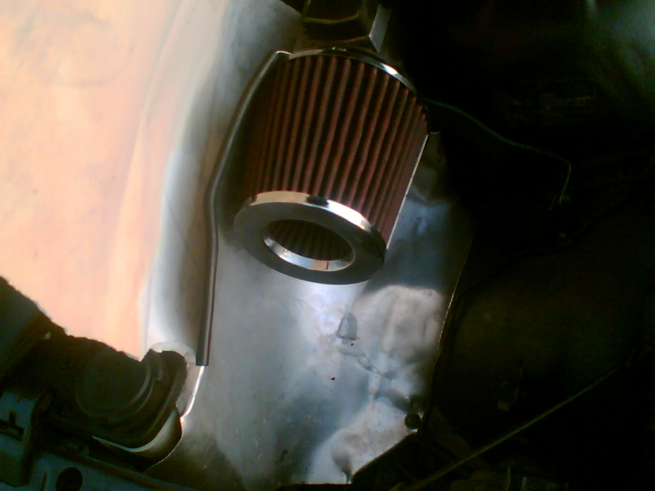

Ja som si na váhu vzduchu vyrobil takú prírubu a k tomu sa jednoducho dá pripevniť šiška. Potom si už len spravíš to čo popisujú chalani (tepelnú izoláciu od motora)
Tú prírubu mám aj s filtrom. Môžem ti ju posunúť, mne to netreba.

no mas nejaku fotku ako to vyzera?

Niečo nájdem a hodim sem foto /večer okolo 18hod/

Tak nejako to vyzerá. Lepsiu foto nemám. Možem ti to detailne nafotiť, ale to by bolo až zajtrá.
