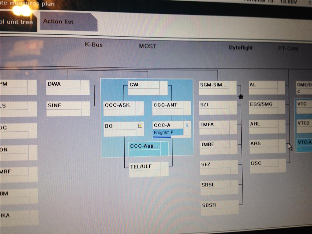

Konecne som sa dostal k tomu ze si updatnem konecne moje obstarozne CCC novym softom. Zohnali sme vhodny zdroj 14.2V / 60A za nemaly peniaz, a zacali.

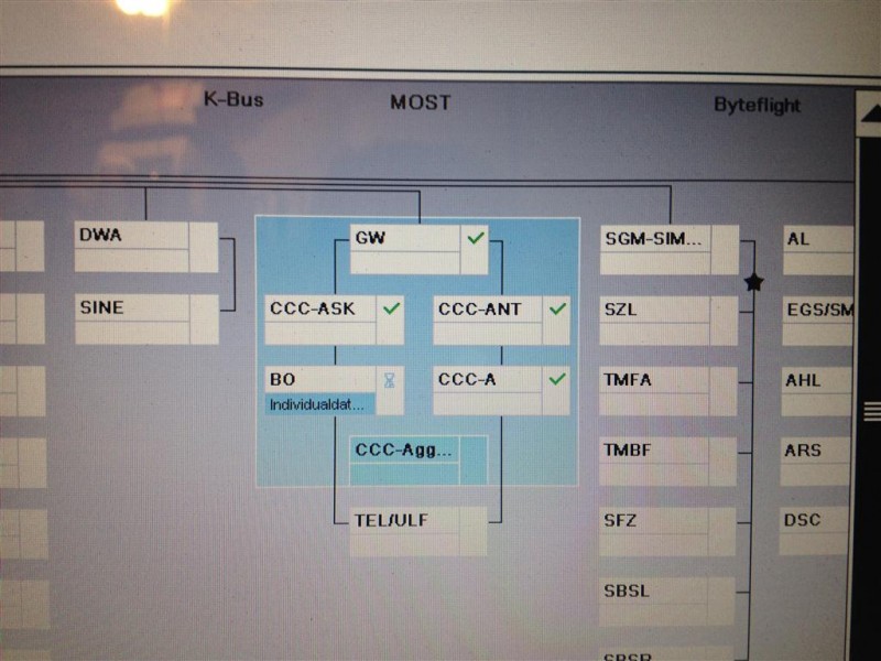

Ista/p si automaticky vyzadovala update CAS a CCC-A. Pridali sme k tomu aj DME, nech je sranda.

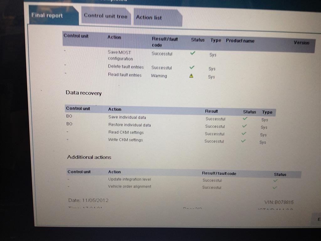

Vysledok - programovanie a nasledne kodovanie prebehlo v najlepsom poriadku (cca 2.5 hod) , finalny report potvrdil ze vsetko ok.
Zaver: po otoceni kluca na displeji CID na kratko nabehlo logo BMW a pomaly zacalo blednut, nakoniec ostali po nom len ciarky a pomaly to vyhaslo.
Spravili sme battery reset a nic. Nasledne znovu prekodovali cele auto a vsetky jednotky - vsetko vporiadku prebehlo, auto si este spravilo kalibracie okien a sibru, vymazali sme nasledne chybu cez DIS. VSetky jednotky sa hlasia a funguju... ale display je out......

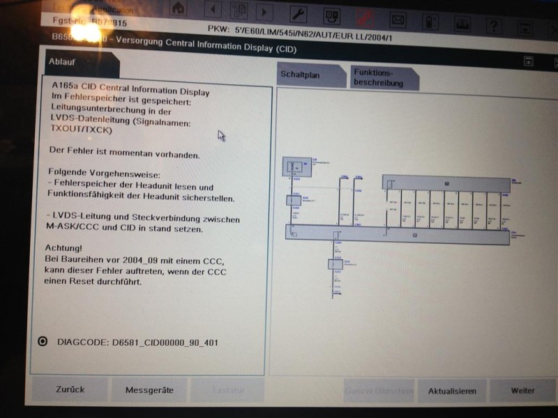

Znova programovanie, tentoraz vsetkych modulov CCC (CCC-Gateway, CCC-BO, CCC-ANT, CCC-ASK a CCC-A). Dalsie takmer 3 hodinky cakania, nasledne nakodovane a nahranie FSC kodu do BO a vysledok programovania vsetko ok, ale CID display stale totalna tma. Radio funguje, stanice sa daju prepinat, mechanika reaguje. Cez diagnostiku sa hlasi kazdy jeden z tychto CCC modulov a komunikuje, reaguje. Zrazu nasledny scan jednotiek znovu a chyba na CID displeji:
A165 Central Information Display - Leitungsunterbrechung in der LVDS-Datenleitung (Signalnamen TXOUT/TXCK)
(je to v podstate LVDS obrazovy signal ktory ide od CCC do CID)
Testovaci plan dalej navrhuje otestovat funkncost modulov CCC (vsetky ok). Dalej skontrolovat LVDS vedenie......
A dalej popisuje sokujucu vec:
ACHTUNG
Bei Baureihen vor 09/2004 mit einem CCC, kann dieser Fehler auftreten, wenn der CCC einen reset durchfuhrt.
Cize povedane po nasom, na modeloch vyrobenych pred datumom 09/2004 sa tato chyba moze objavit po zresetovani CCC....
Dalej ziadne vysvetlenie........ Moje auto je vyrobene zaciatkom roku 2004 cize sa ho to tyka.
Takze pravdepodobne pri programovani odisiel display a to z neznamej priciny, (ale BMW o tom vie ze k tomu moze dojst :))) )
Pozeral som vcera do WDS schem a zistil, ze je rozdiel medzi displaymi do 9/2004 a po 9/2004. TIe starsie maju v serii k napajaniu zapojene aj nejake "Interference Suppresion Coil" a novsie to nemaju. Lenze keby tieto cievky odisli, napajanie displeja by nebolo vobec, ale on komunikuje s diagnostikou, len nezobrazuje.....

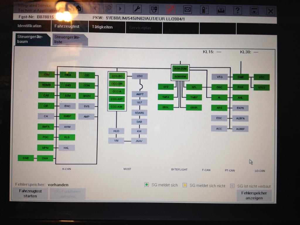

Zavisi to aky mas HW number svojej jednotky ktore bolo posledne cislo a na ake sa zmenilo po programovani. Nemas z toho ziadny vypis, vsak?
Myslim to co mam na obrazku v zaciatku temy (treti obrazok), old ECU /part number a new number.

HW nr sa da precitat s INPA (funkcia IDENT)
podla vsetkeho by si tam mal mat 9193871 resp 9193872. Tot posledny SW pre CCC-A (APPS). Takze ak by si sa nahodou pytal, tak pre modul CCC-A resp sa to nazyva CAPPL.
