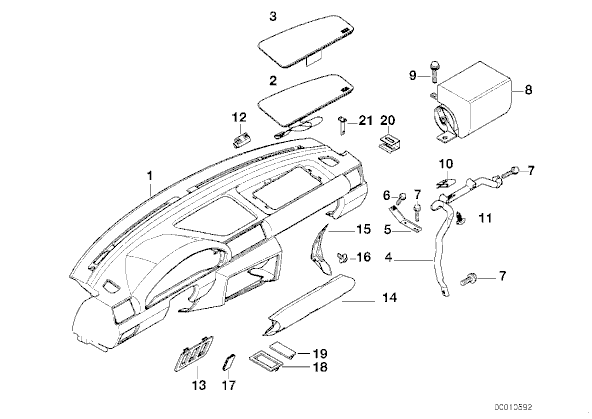

NOROV
Príspevky: 324
Registrovaný: 26.1.2009
Auto: BMW3 TOURING E36
Bydlisko: Nove Zamky
Re: Airbag v palubovke
Pondelok, 14. Mája 2012, 13:01

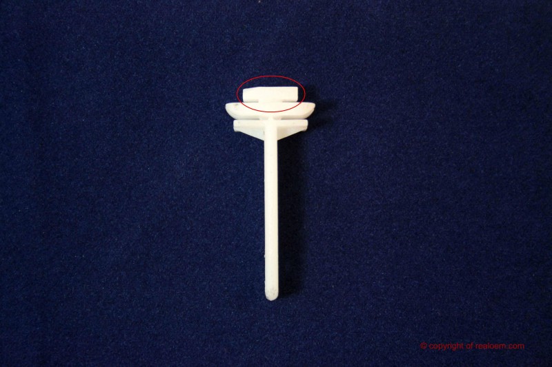

To musíš vybrať celý ten dekel a zo spodnej strany tam budeš mať také kolajničky resp.zarážky na tie plastové kolíčky č.21 ktoré tiež musíš povyťahovať z tých plechových svoriek č.20 a vsunúť ich späť do toho dekla a potom to celé len vložíš do tých svoriek a zaklapnes resp.pritlačíš.
Ale ako tak pozerám máš odlomený horný kus z toho plast.kolíka.
Viď foto.
