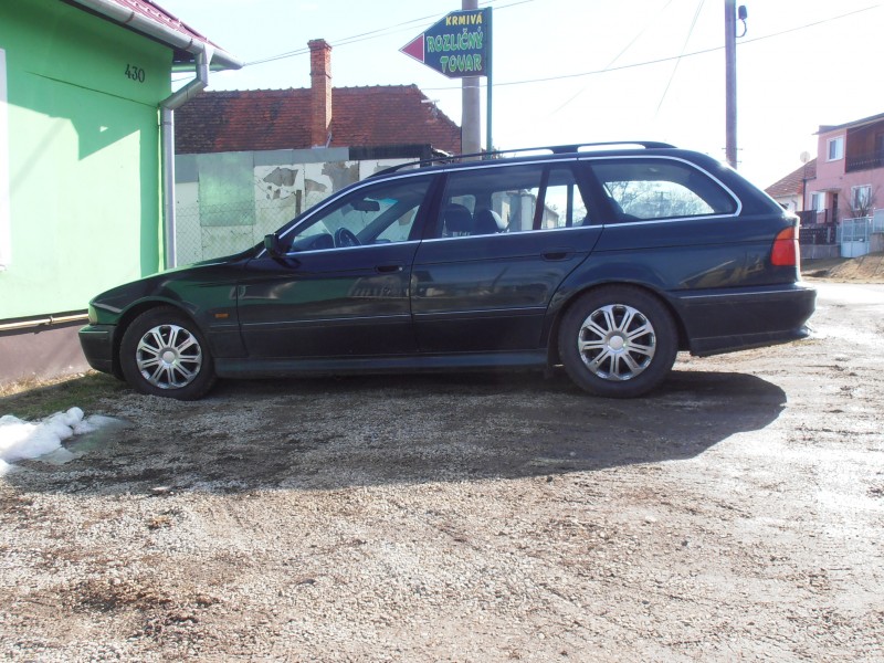

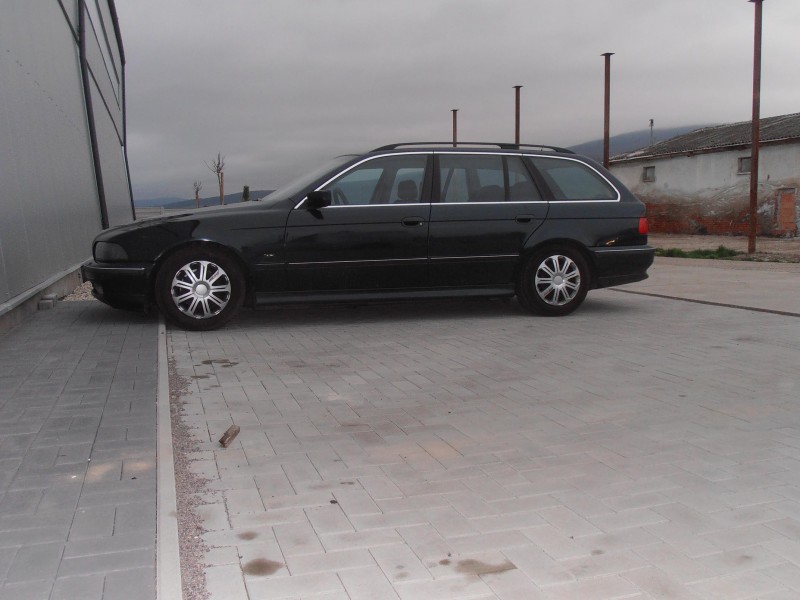

Konečne po hodne dlhej dobe som sa dostal k montáži nových pružín na auto.Výsledok je taký,že jazdné vlastnosti sú o chlp lepšie ako s nivom a výška auta ostala približne rovnaká ako s nivom(pripomínam že som mal továrenské zníženie+nivo,cca -3cm oproti sérií).Uvidím či sa to časom ešte nejako upraví alebo nie.Pre porovnanie nejaké foto:1.foto s nivom,2.foto na strunách....
