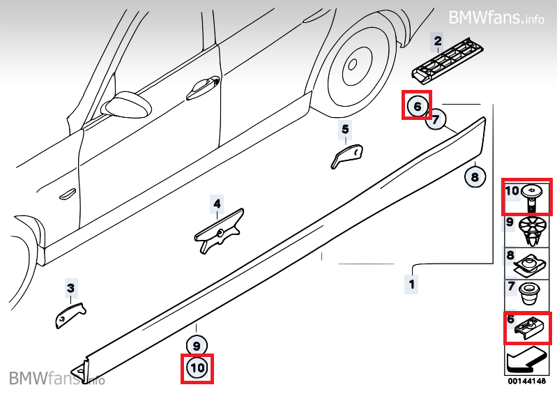

je to uplne jednoduche... prahy drzia plastove stuple ked kuknes pod auto uvidis musis ich vytocit ak sa dobre pametam je to 30 torx... ked to budes davat spat tak staci to bud dlanov alebo gumenym kladivom jemne zatlct...
a zacnes jemne tahat prah bud z predu alebo od zadu... ja by som zacal z predu lebo vzdu pri su dva stuple tesne vedla seba.. zacnes pri blatniku prednom jemne tahas urcite sa ti stane ze jeden dva zlomis musis kupit nove lebo ti to nebude drzat. ked to tam bude zase davat spat tak davaj pozor aby si tem prah zasunul pod ten plast co je zospodu auta, inak to tam nenasadis.. dost som ssa stym natrapil a nakoniec som zistil ze som to dal opacne... keby neco napis

musis objednat v bmw... pripadne kuknut niekde na nete ci to niekto nepredava. Ako mne sa to podarilo ze som ani jeden nezlomil... tie co su zospodu sa nelamu... cislo 10 su zospodu je to torx 30 ako som pisal to vytocis a potom iba narazis, a c.6 su tie co musis opatrne... dobre by bolo keby ste to dvaja robili, a c. 7 su take zelene stupliky take akokeby gumene. tie su velmi dolezite aby si ich tam zase dal, ked to tam budes potom davat spat tak tie zelene stupliky si daj na ne vazelinu, ak ostanu v kasni (v plechu) tak daj na c 6 vazelinu aby to tam pekne skocilo, a to musite robit dvaja...
