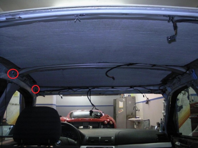

asi ze nie, ak chces demontovat hlavovy airbag, ten je uchiteny aj pod palubovkov, jednou matkou (velkost kluca 10), a musis nato povytiahnut palubovku aby si sa tam dostal, plus ak chces zhodit airbag uplne von teda vymenit, musis demontovat aj Bckovy aj cekovy stlpik, musis povolit cely strop lebo pri zadnych dverach je tiez prichiteny 30 trox srobom.. neni to len tak.... pridal som foto ked som rozoberal po nehode moj interier, je tam vidiet kde je uchyteny ten airbag

musis rozobrat jak mas packu na otvaranie kapoty pod volantom dekel, a tam to uvbidis jedna matka velkost kluca 10.. je to dost na picu robota hlavne odpojit kabel... ja som povitiahol palubovku na soferovej strana o 5 centy a islo to.. :) musis zhodit listy okrasne tam je prisrobovana palubovka a este na zopar miestach ale to uz si nepametam..
