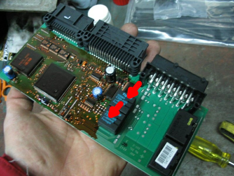

Kto má teplovzdušnú pájku v PO, KE ?
Štvrtok, 24. Júna 2010, 09:04
Dôvod je potreba prepájkovania relé centrálu v G-module na obojstranom plošáku. Spolu je to 2 x 10 kontaktov. Momentálny stav v PO je za 30 €. Vie to niekto urobiť za 15 € ? Prichádza leto a E46-ky si vypýtajú svoju daň za Siemens-ové relátka.

a kde si cital ze nato treba teply vzduch? mam ju, ale u fotra na dedine v dielni, sem zo sebou v PO nie. Podla mna neni potrebna, staci obycajna pajka.

Nie som slaboprúdar a obyč. pájku mám aj ja doma. Vybral som G-modul zobral som pár relátok do kapsy i zašiel som za opravárom TV. No a čuduj sa svete, povedal mi : " Môj zlatý toto ti ja neprepájkujem, lebo je to obojstraný plošný spoj a ja nemám teplovzdušnú pájku." Poradil mi, aby som hľadal niekoho kto sa zaoberá výmenou displejov v mobiloch alebo má vybavenie na opravu matičných dosiek na PC alebo HDD. Ja som takého našiel ale Vám ostatným som chcel pomôcť a cena sa mi zdala vysoká. Relé z Poľska za 28 € aj s poplatkami za bank. prevody a prepájkovanie za 30 €, ja som to chcel len dostať na rozumných 40-45 € . Sám mám z toho jedine dobrý pocit a nemal som odvahu riskovať i zničiť G-modul za cca 350 €. Takže toto je moja odpoveď. Mimochodom prečítal som o tejto problematike snáď všetko možné čo sa len dalo a kupodivu najviac som si pomohol s poľským BMW klubom.

No a len tak na okraj, po výmene mi to funguje O.K.

Ešte stále tie vymenené relátka fungujú :)
