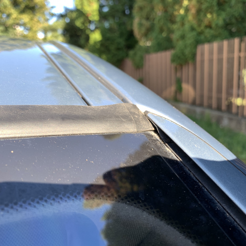

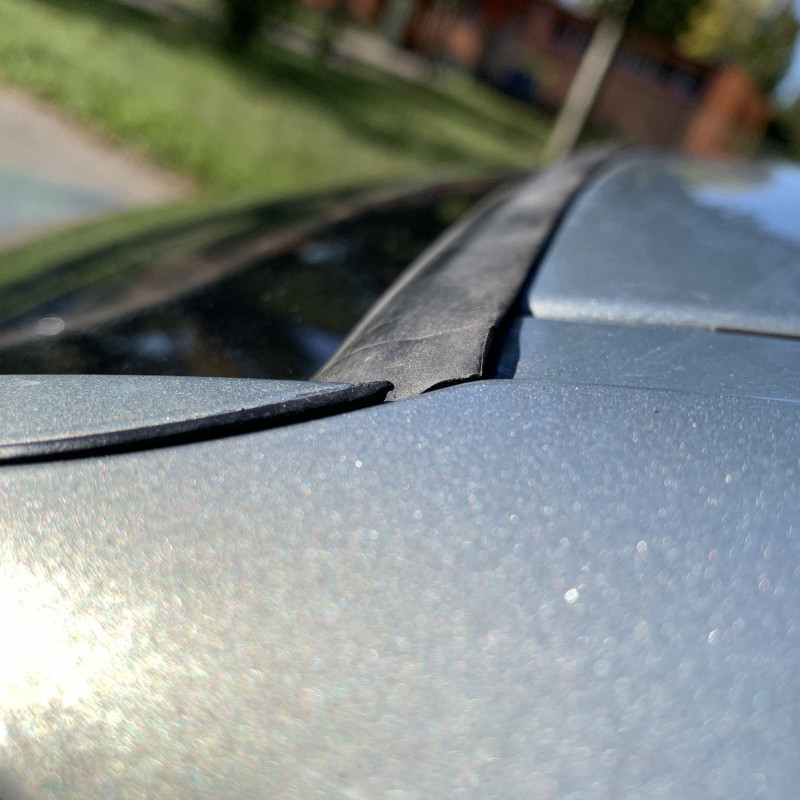

Menil som vrchne tesnenie okna, trochu som to odflakol a na konci odstavalo. Začal som počut od 70 km/h fučanie pri hlave šofera. Pripisoval som to tomu odstavajucemu tesneniu. Asi pred pol rokom som to vymenil znova, už poriadne, a ono to fučalo zasa…sice už trochu menej. Teraz som sa v tom začal vrtat, dotláčat, ešte sa to zhoršilo… dnes som to normalne natesno oblepil páskou, a už pri 70 km/h pazvuky ako by tam bola diera .. uz neviem čo urobit

v Appli predávajú slúchadlá s aktívnym potlačením hluku, fungujú parádne :-) ( aj Samsung buds inak)
tú lištu zvislú na kraji okna, medzi oknom a stlpikom máš poriadne zacvaknutú, nemáš tam zlomený niektorý klip?

Skusal som a sedi pekne tuho, asi to tesnenie vyhodim aby som videl na tmel co drzi okno
