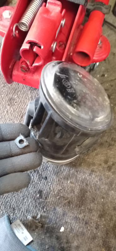

Trafil som zajaca v zime tak hmlovky nove bo aj tak som chodil s prasknutym sklickom na jednej snad 5 rokov... Skoda ze sa nedaju nove ZKW zohnat co boli prvosky, dal som snad tie najdrahsie co trh ponuka a mesiac na to sa z nakladiaku odtrhol kus ladu a hadaj kto siel za nim 😑 ... Takze ulomilo drziaky na novej hmlovke... Skvele, na znova nove uz neboli nervy tak pekne som zvaranim plastu sfusoval drziaky... Drzia, neklepu...

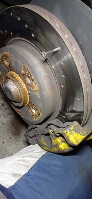

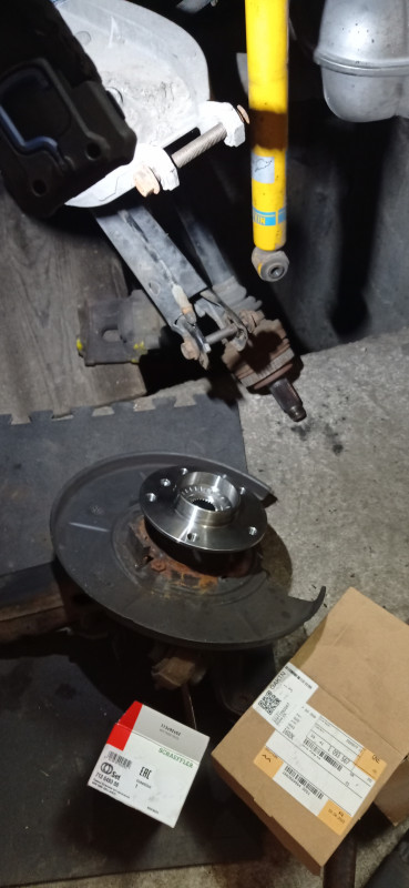

No a vzadu som menil uz asi 3x zadne brzdy bo najlrv tym prvym zimermanom z pred 8 rokov uz dochadzala stava tak som vymenil za nove a rok na to na stk hadzavost LZ kotucu ok tak znova nove a presiel som ale po mesiaci som citil zasa trasenie... Tak som nachystal origo bmw naboj lozisko FAG, mimochodom loziska som vsetky 4 za fag menil ored asi 7 rokmi no a znova nive kotuce, platnicky... Dufam ze problem odstraneny bo piestiky v strmenoch behaju lahucko a strmene po voditkach tiez v pohode a koleso sa neprehrievalo. Uvidime casom ...

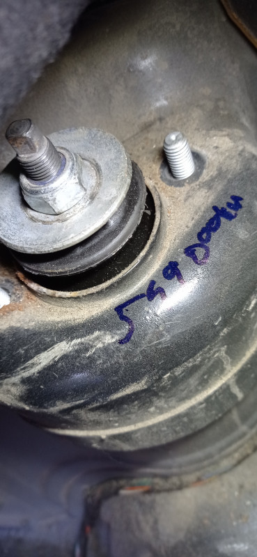

Horne ulozenia zadnych tlmicov po 7 roch som menil minuly rok znova a znova Lemforderiky aj s tesneniami

Horne ulozenia zadnych tlmicov po 7 rokoch znova KO
Lozisko, naboj a 3x brzdy
