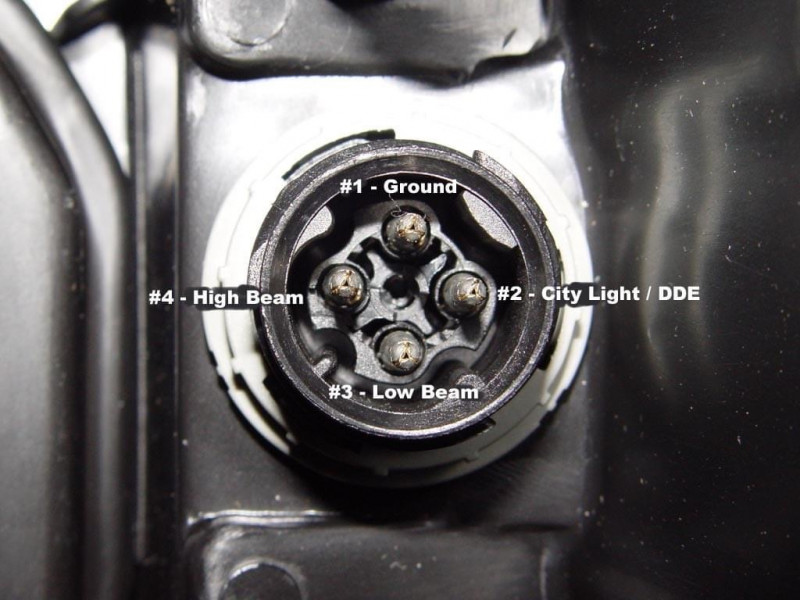

V tych svetlach bude zle pozapajana interna kabelaz.
Treba to spravne prepinovat.

Tieto svetla sú nič moc teda ale majú výhodu neodletí ti smerovka 😁😁😁. Keď budeš pinovat alebo premeriavat tak možno ti toto pomôže.A este edit smerovky sa predsa na e36 nepripajaju do svetiel ale smerovky maju konektor predsa zvlast..
