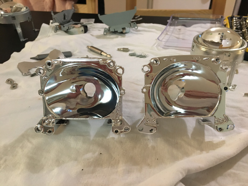

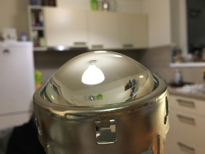

Dalsim velky dobrodruzstvim byl retrofit svetel :)
Libilo se mi, jak to dokaze ozivit vuz a zaroven o dost zlepsit svitivost a navic jsem si rikam - pojdme do toho dokud mas auto kde jsou plexi odcvaknou, na lepenych to bude des.

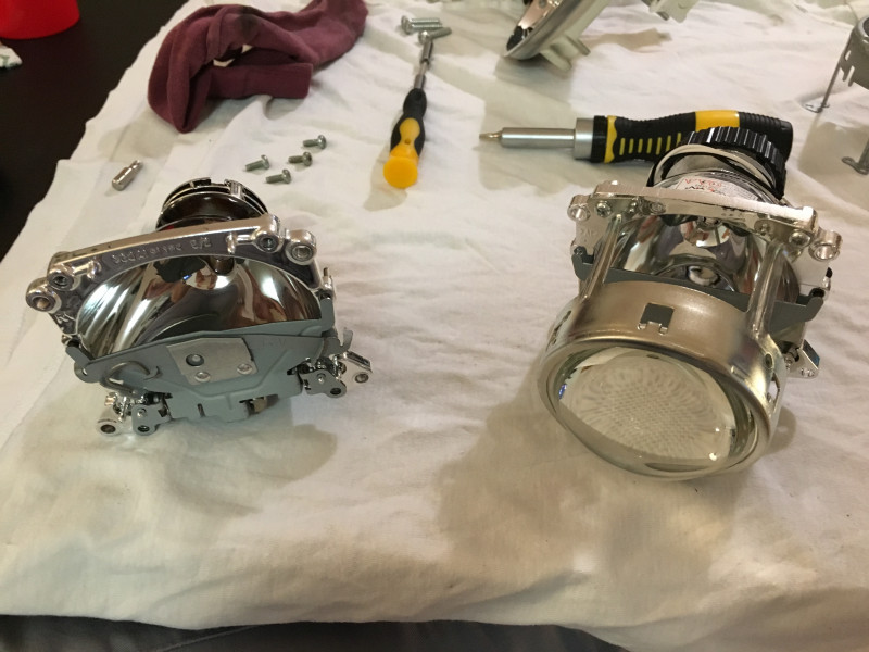

Takze jsem nakoupil nove kryci plexi a projektory na ebay, 2x nove D2s Osram a slo se na vec :)

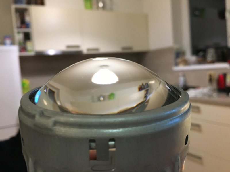

Povsimete si treba rozdilu mezi starou cockou a novou sklenenou s lepsim pruchodem svetla a ostrosti (foto v kuchyni)
Clonky jsem pouzil nakonec puvodni evropske s velkym "L" bylo to jednodussi a navic je muzu ovladat lichtmodulem a netahat drat od dalkovek.

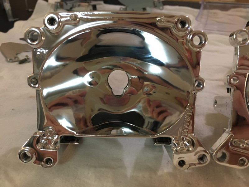

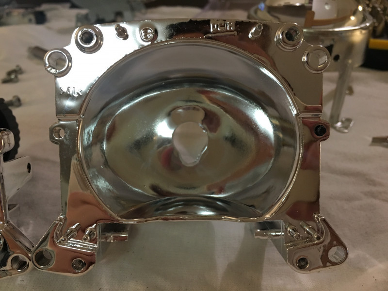

Projektory uz na stole jasne davaji najevo, ze budou vrhat uzsi kuzel svetla. A kvalitou zpracovani jasne vede sirsi original. viz. foto

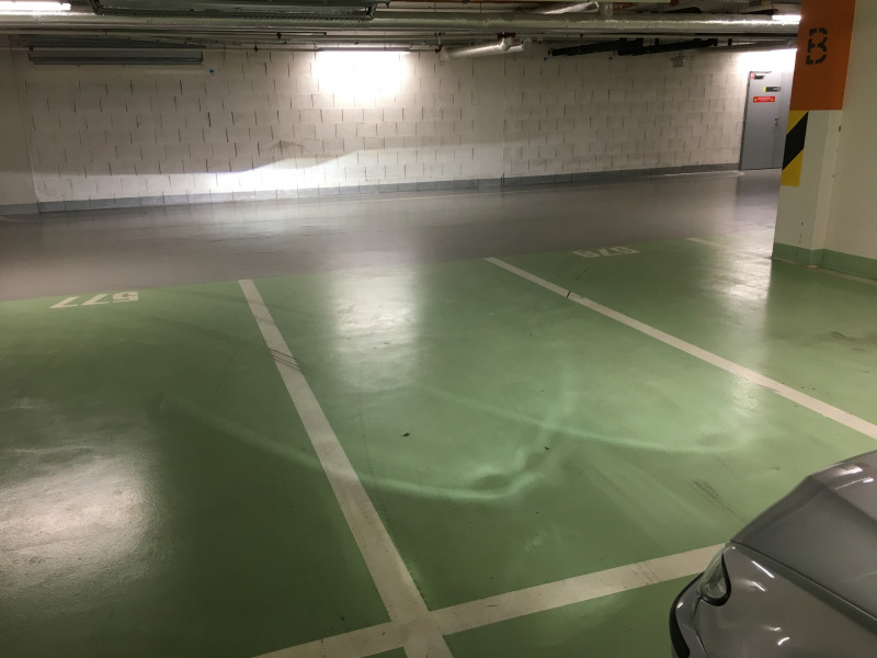

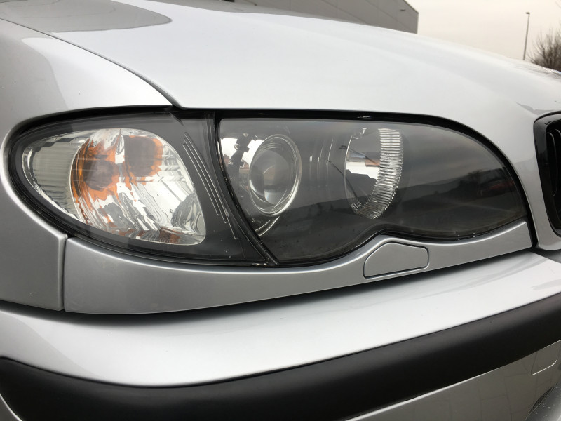

Nicmene na diry projektory sedi jako oem, takze jsem je zamontoval a vysledek prekvapil. Velmi pekne rozprostrene svetlo, ostry lom. Nicmene opravdu o dost uzsi kuzel - cca 2,5 pruhu...
P ma stejnou vysku jako L, ale "L" je trochu vyse - chyba vyroby, nebo delsi vzdalenost clonky - nevim, neoslnuje a sviti na krajnici.

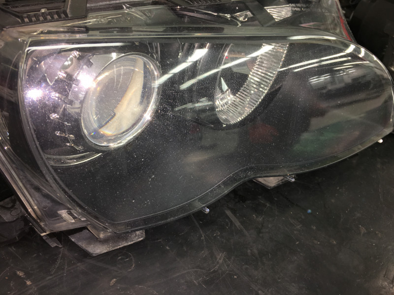

Ta kapota je nove nalakovana i s naraznikem - to byla drbacka jak prase to cele odbrousit na plast a olakovat znovu. :) viz. foto predtim - dokonce chybel misty bezbarvy lak ](*,)
BTW co je spatne s retrofitem?
