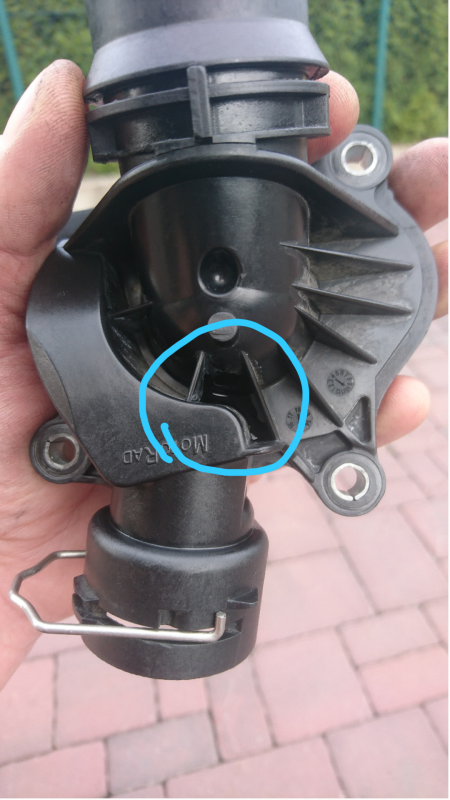

Čaute. Chcem sem pridať ešte nový môj nález.
Asi po roku kľudu mi začalo auto znovu čúrať vodu. Tento krát to tečie priamo termostat zvonku. Postupoval som tak ze som ho demontoval von, vysušil a nalial doňho čistú vodu. Sledoval som čo sa bude diať, a začala sa pomaličky ukazovať voda v mieste ktoré je na fotke vyznačené. Sranda je, že žiadnu trhlinku nie je vidno voľným okom. Idem objednať nový termostat.

No hlavne original nie to co mas v ruke
