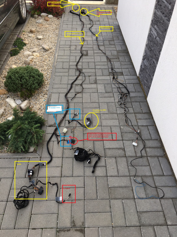

Caute chalani potrebujem od skusených nejake rady ohladom zapojenia a montaze origo NAVI 16:9
Zohnal som kompletny set Monitor 16:9, Radio, MK3 mechaniku, video modul, GPS antenu + nejake anteny pre video zo sedanu. Mam toura takze to budem musiet trosku poprerabat.
Vcera som bol u Korada vyberat komplet kabelaz pre pre NAVI16:9 takze mam uz vsetko potrebne pre intalaciu do auta.
1. Z auta z ktoreho som kabelaz vyberal vyzera ze navi tam uz bola dorabana pretoze kablovy zvazok (16:9) je v priestore pre monitor napajkovany na staru kabelaz pre radi. Je to standartny postup pre instalaciu NAVI. Mozem tuto kabelaz odrezat a pripojit na moju vlastnu ktoru mam v aute tym padom by mi odpadli nejake kablovacky na repro a napajanie. modulov.
2. Cierny konektor ktory je oznaceny cervenou mam v kufri ale je inac napinovany??
3. Nie som si isty ci biely a modry konektor oznaceny modrou farbou ide do video modulu ??
4. Treba este nieco dorobit aby to cele fungovalo ako ma??
5. co treba spravit s konektorom ktory isiel do MID panelu ??
Origo retrofit kabelaz by mala mat este kable pre pripojenie teleonu NF+ NF-
a GALA RF Signal
Dakujem za vsetky rady
