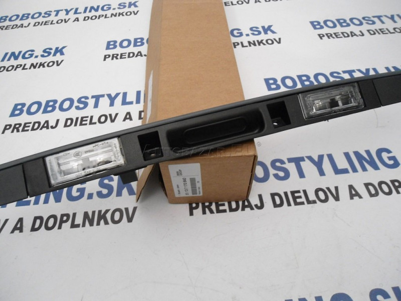

e53, 2004, v liste nad spz stale svieti pravé svetlo, aj ked su svetla vypnute a auto zamknute ... prehodil som listu z inej e53 a stale svietilo zase lavé svetlo .. vybral som sulfidku nech nevytaha baterku..
stretol sa s tym niekto? poprípade vyriesil to? DIK

Peto su tam normalne sulfidky, ziadne LED...skusal som aj zameny ziaroviek..ta druha lista mala tiez obycajne sulfidky

Tak potom mas poskodeny LCM, celkom casto v poslednej dobe odchadzaju LCM3, LCM4... uz som ich menil dost

Štvrtok, 30. Augusta 2018, 10:32
