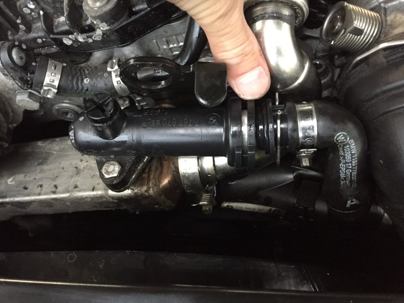

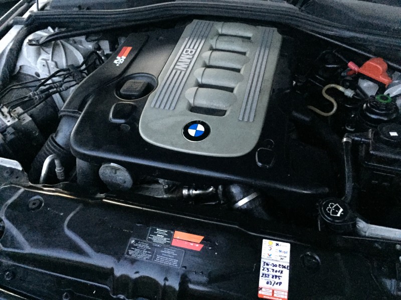

Zdravim vas, potrebujem poradit.. Tak vcera sa mi stala neprijemna vec, asi to popisem lebo prislo mi to cele zvlastne a nedava to suvis..
Kedze su horucavy v kuse pustena klima a vsetko v skratke sadol som do auta siel do mesta asi 65km v kuse po dialnici zaparkoval auto, vratil sa asi po hodine a pri startovani hned prvy zmatok co sa mi prvykrat stalo, mierne zdlhavejsie startovanie, hned mi signalizovalo nedobijanie baterie a vzaroven pri cuvani sa mi pozdavalo komplikovanejsie riadenie (v skratke akokeby blbnutie serva) kedze som bol od domu daleko tak reku auto nevypinam baterka sa cestou dobije, fajn baterka prestala hned po par metroch svietit, riadenie zase slo ako aj predtym ale asi po 20km sa mi ozvala nizka hladina vody, kedze som vodu dlhsie nekontroloval tak som planoval zastavit hned pri dalsiej benzinke no benzinka ziadna popri dialnici a vodu na doliatie som nemal takze som siel normalne dalej az mi zasignalizovalo mierne prehriatie motora no to uz som mal na male tak som vybocil z dialnice asi 5km pred domovom a auto odstavil.. Chcel som pockat kym to vychladne, zohnal som si za ten cas vodu ze to dolejem.. Fajn auto vychladlo idem doliat vodu a co nevidim voda vyteka..

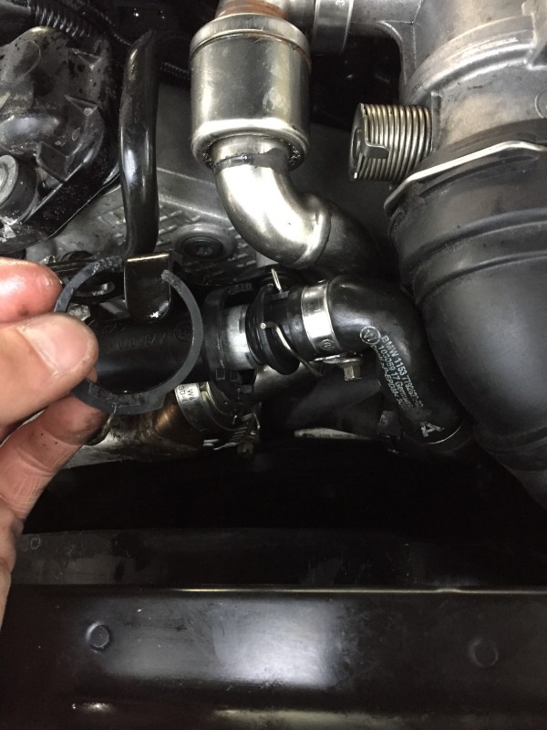

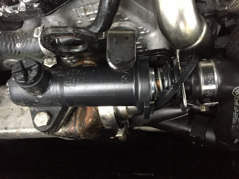

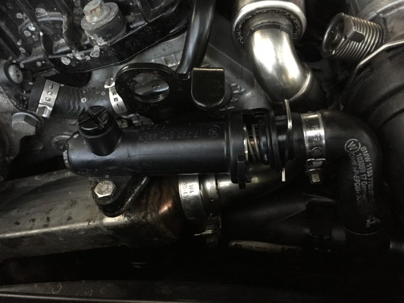

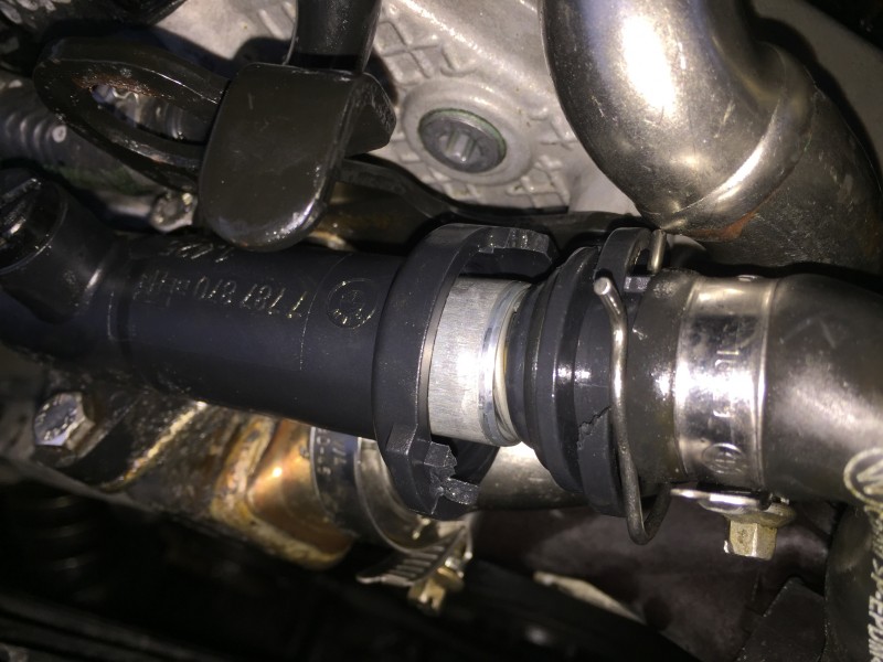

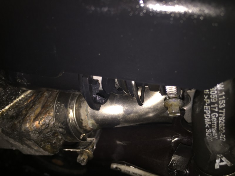

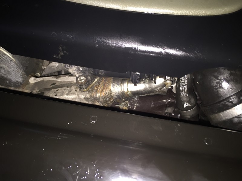

Pridam aj neake foto kde je vidiet ktora cast je zlomena, po pripade to niekde zozeniem alebo objednam? Respektive moze to byt aj ina vada?

EGR termostat vymenit , ovzdušniť a ideš dalej. Kúpiť najlepšie origo v bmw alebo behr ,hella , mahle u aftermarketu . Je plno predajcov.

unava materialu..to sa stalo znamemu..po vymene vsetko OK...dalsie ine zalezitosti chybne neboli

tiež som mal niečo podobné, odvtedy niekoľko desiatok tisíc km bez problémov, asi únava materiálo+ cost saving...

nema to byt podla mna co ine, proste sa stane,ze aj material moze povolit
Príspevky: 10049
Re: Prehriatie motora
Streda, 31. Mája 2017, 08:11
Zlý konštrukčný návrh. Nič viac,nic menej. Nie je to extremne ojedinelá zavada.
