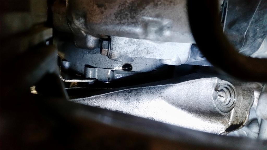

Pani, daval som repasovat turbo v specialturbo.cz. Na turbe menili trecie loziska a nejake podlozky, vyvazili ho, zalestili lopatky a tak. Auto a aj turbo malo 260tis km, auto zralo cca 1,5 l oleja na 20tis km, predtym takmer nic, zacalo to tak naraz. Po nahodeni sa na spodku studenej casti turba objavil olej, vid obrazok. Turbo sa odmastilo, po cca 10 km jazde opat kvapka oleja vid obrazok. Pred montazou repasovaneho turba sa menili vsetky olejove trubky, tesnenia, spony, menil sa olej, filter, vzduchovy fitler, pred cca 15 tis km aj separator oleja. Material za cca 150 €. Na aute sa namerali tlaky vo valcoch 29.
Turbo islo na reklamaciu, kde ho natlakovali, roztocili a tvrdia, ze turbo netecie, ze mam nejaky problem s motorom, ze neodteka dobre olej a tlaci ho do turba. Turbo pred repasom bolo z vonka uplne suche, tak predpokaldam, ze tam problem nebol. Vsetky privodne a aj prepadova trubka na turbe su uplne suche, akurat turbo je cele mastne, ale len ta studena cas a zospodu. Napada Vas niec, co tam moze byt zle? Este moze byt aj to, ze na turbe nasli chybu,opravili to, ale zatajili, aby nemuseli platit montaz a demontaz, plus material ... Nechcem to tam opat nahodit a potom ho znova davat dole ...
Budem vam vdacny za vsetky konstruktivne rady.

Turbo musi mat lahko priechodny odtok oleja. Ze by bol ucpany, je malo pravdepodobne - ale pozri to. Prilozena fotka nic neukazuje. Tece naozaj turbo, alebo nieco ine? Co tak tlakovy privod oleja? Davali ti nove podlozky? Predsa ked to niekde tece tak to musi byt vidiet ze od kial...
Special Turbo je seriozna firma. Robili mi uz nikolo ks turba, vzdy na 1-ku...

Už to mám vyriešené. Specialturbo.cz zle zrepasovali turbo. Zamietli aj reklamáciu. Turbo mi opravili v sb-turbo.sk, v Janíkovciach pri Nitre. Na turbe bola zle urobená regulácia, niektoré zodraté diely nevymenené. Idem sa s nimi teraz naťahovať. 3 týždne mi stálo auto ...

Oni pravdepodobne nemajú kalibrovačku na elektronický ovládané turbá, robia to len od oka. V pondelok im napíšem. Vydrbal som na to aj s demontážou a následnou zbytočnou montážou cca 400 €.

mne nejako nejde dokopy ten suvis kalibracia a unik oleja....hm? kalibracia sa prejavi, ze to nema dobry vykon, nie tecenim oleja

PeqpeK okrem toho ze z turba tiekol olej, este bola aj zle urobena, alebo nebola vobez urobena, kalibracia elektronickeho ovladania turba. Bol vydraty ten velky kruh co nataca klapky. Vsetko mi vymenili v SB turbo a aj nastavili. Na turbe som urobil cca 1500 km, olej netecie, motor nedymi a auto ide vynikajuco. Reklamacny technik v specialturbo.cz ma podozrieva, ze som medzitym chybu na motore, ktora sposobovala tecenie turba opravil (nastastie mi to povedal do telefonu a vedla mna prave sedela matka, inak by ...) ... Ci sa k tomu specialturbo, ktore totalne dojebalo repas turba postavia celom, dam vediet.
