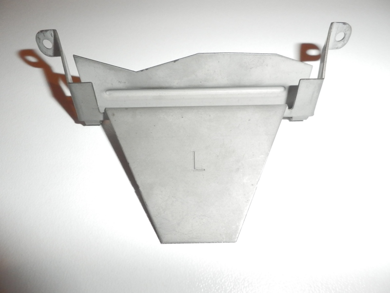

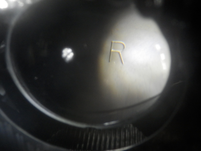

Vies si pozriet aké máš clonky, je ich vidieť ,keď sa pozrieš cez čočku viď príloha . Ak tam máš písmeno R tak je to OK ,t.z. že svetlá svietia na pravú stranu.
Origo anglické svetlo clonku s písmenom L .
Clonku tam držia len 2 nity .

to normalne ked sa pozrem z predu svetla? ci kryt dole? lebo nevsimol som si tam nic take, musim zajtra kuknut :roll:

Nič netreba dávať dolu , normálne sa pozrieš cez kryt a čočku príp. si posvietiš baterkou do čočky.

Lol fakt. To som si nikdy nevsimol
