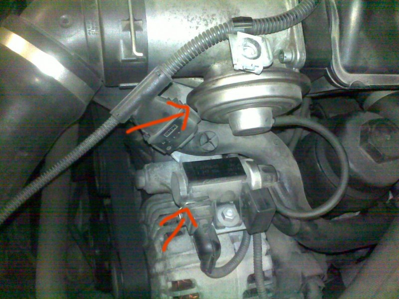

Dnes som bol na diagnostike kvoli jednej chybovej hlaske a vyslo z toho asi toto:
Cislo DTC: 4501
Popis: Recilkulacia spalin (EGR) riadena snimacom hmotnosti pretekaneho vzduchu (MAF) - prietok cez EGR je prilis vysoky
Zaujimalo by mal niekto podobny problem. Udajne je to bud EGR alebo nejaky snimac ci co to je ten co otvara ten EGR ventil.
Ak ma niekto moznost dat podla DTC kodu blizsiu odpoved budem povdacny.
Na fotke je EGR-ko aj ten "zazrak" co ho otvara.
Riesenim by bolo vymena EGR a ked to nepomoze tak toho el.pneumat. snímača ci co to je.
auto E90, rv 2005, 2,0 diesel 120 kW

Daj pozrieť či nieje moc zanesený, a neostáva pootvorený......EGR ventil

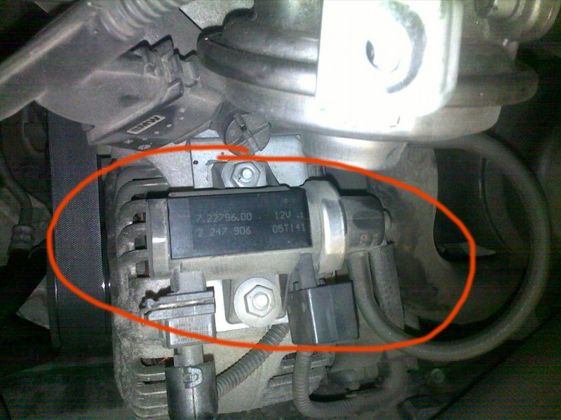

EGR ventil bol vymontovany a vyzaral dobre, bol viac menej cisty a ta pruzina ho bez problemov dotlacala, ale skusim asi nahodit novy podtlakovy rozdelovac ci ako sa to vola a snad to pomoze... ked nie tak asi vymenim aj ten egr...

AK bol ok,tak ho nemusiš menit,ten el. ventil ho reguluje,tak je možné že dobre nefunguje a neskoro ho zatvara,alebo ani ho uplne nezavre ak by bol poškodený a prepuštal podtlak.....

nooo neviem, ci nie je defaultne zatvoreny tou pruzinou a ci ho az ked je treba neotvara ten regulator... takze jedine ze prepusta, ale ta pruzina je tam taka silna ze sa az cudujem ze to ten podtlak dokaze otvorit...

Nepochopil si ma, ak je zly ten el. ventil pod nim tak ten ho dobre neuzatvara tak prepušta podtlak a ten EGR nemôže byt dokonale zatvorený......

podla mna ho ten podtla nezatvara ale otvara... egr je podl mna aj bez podtlaku pri nenastartovanom aute zatvorene, ale ak je to naopak ze je bez podtlaku otvorene tak potom je jasne ze ho to pri zlom podtlaku nezatvara... ved uvidime, vymenim tu blbost co ten podtlak regulje a uvidime...

podtlak ho otvara,ale myslel som tak,že ak sa ten el. ventil dobre nezavre a prepušta tak aj EGR ostane pootvorený!!!!!Už som sa s tým stretol......

vymenime.. uvidime... :)))

Jak jsi dopadl, byl vadný ten elektro ventil podtlaku? Mám to samé u E53
