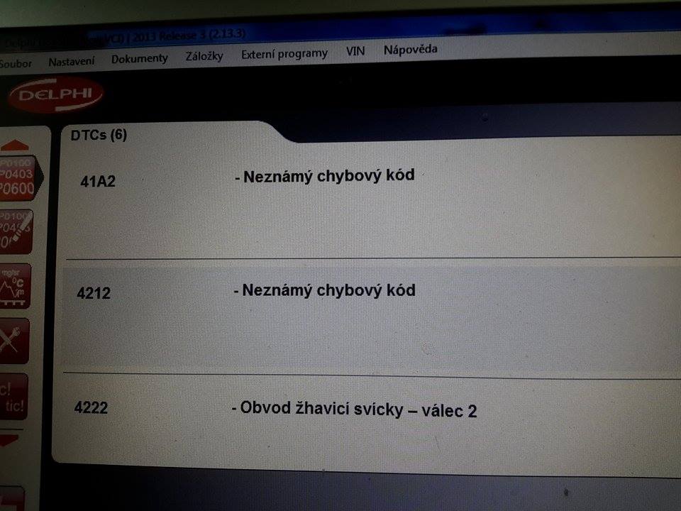

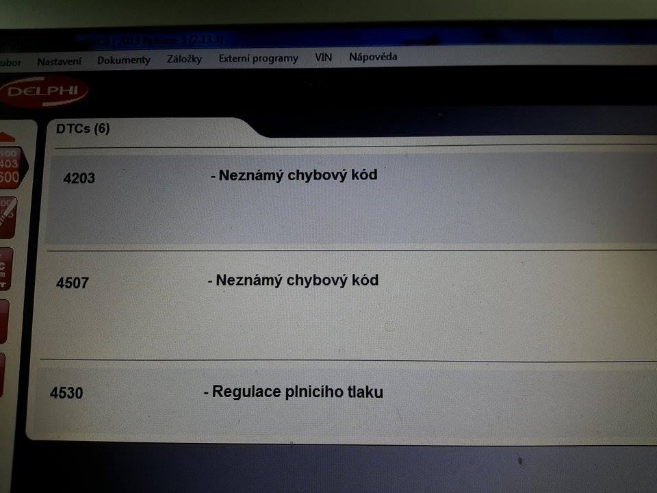

po vymazaní chýb mi ostali len 4222 a 4212 . ostatné sa už nezobrazili tak neviem. a ešte jedna vec tam je . svieti mi kontrolka oleja na žlto(ressetoval som interval ale aj tak sem tam zasvieti) a aj chladiaca kvapalina mi svieti a pritom je jej dosť a je to dobre odvzdušnené

To mas problem s actuatorom na turbe...prva a posledna chyba...
Ostatne dve su zhavice, tie to nesposobuju urcite

ja som ho skusil odpojit ked som riešil podtlaky tak preto ho zaznamenalo . ale prečo niekedy dymí a niekedy nie

Lebo je asi zly :) skus skontrolovat pohyb regulacie
