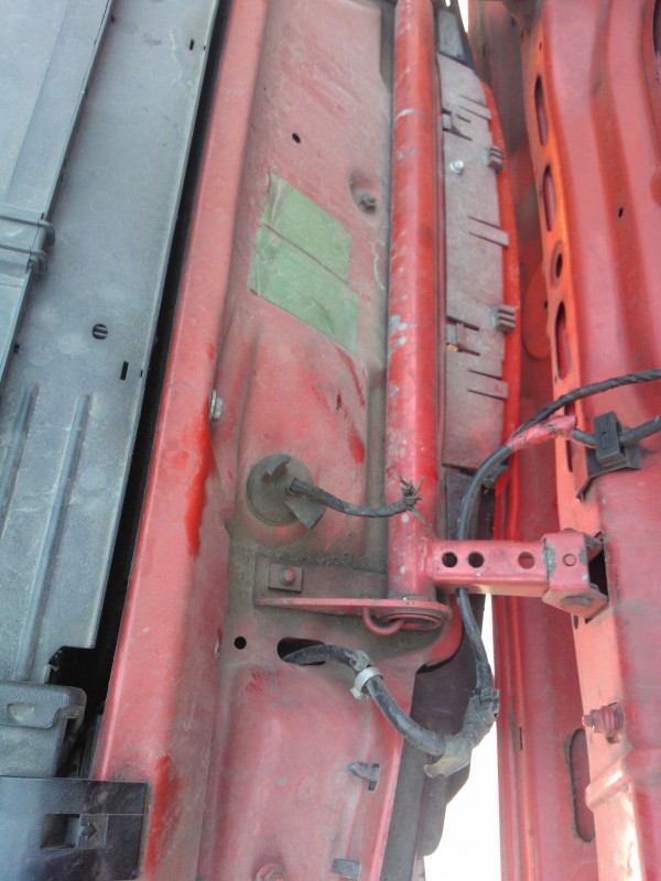

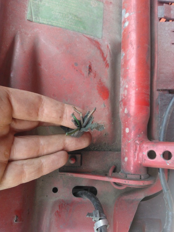

Nazdars páni, viete mi poradiť k čomu išli pôvodne tie káble? 2 zelené 2 hnedé.
A bonusová otázka, kde sa nachádza čidlo teplomeru? Môže mať chybné čidlo vplyv na nefunkčnosť klímy (stále ukazuje -30°C)? Klíma normálne išla, pri kúpe a chvíľu aj potom, ale teraz ju neviem zapnúť, (teplomer nešiel od začiatku), ani sa nerozsvieti "kontrolka" na tlačítku. Vopred Vám ďakujem za rady.

Sudrzi z NDR udelali chybu ze konektory vyhrevu trysiek ostrekovacov su hlboko pod tym odhlucnenim kapoty a tak ked ju niekto dava dole z pravidla tieto droty smykne stikackami.

vidím že aj s hadička bola opravovaná kadejako . . .
čidlo teploty - je v prednom nárazníku, dole vedľa hmlovky (alebo záslepky hmlovky) za takým obdlžníkovým krytom, na klimatizáciu by to nemalo mať vplyv

Super díky za info :-) A hej hadičky sú už napadnuté kutilom, ale účel to plní :D
