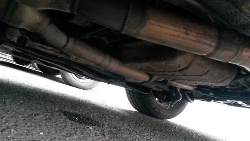

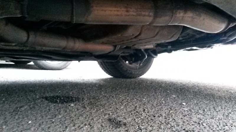

Zdar,
Dneska sa mi stala nasledujúca vec. Pobehali som pár obchodov, čiže obchod, štart, ďalší....asi 3, cesta domov s nákladom a dojdem domov a cítim benzín.....pohnem sa a podomnou kaluž asi 10cm, dvihnem auto, ale nevidím odkiaľ to ide. Čo to môže byť? nejaké foto odkiaľ to tečie....

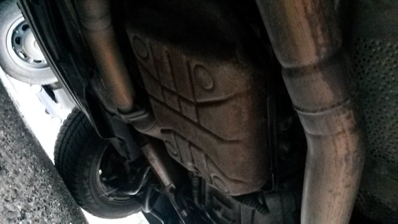

každopádne z fotky mastného fľaku a vaničky automatu to nepovie ani veštec, ovšem zhodiť plast pod pal. filtrom a pozrieť sa na hadičky alebo horný kryt motora a pozrieť sa na rampu je otázkou pár minút . . .

kondenz z klímy kvapká presne na to miesto ako to máš na foto, ale keď si mal tú kaluž o ktorej si písal v prvom príspevku nevoňal si či je to voda alebo benál?

Takže záhada ohľadne páchnutia palivom a úniku kvapalín je vyriešená : únik bol naozaj kondenz z klímy (+hadica o ktorej som vedel : chladič a nie servo ) a smrad vznikol uvoľnenými a páskou oblepenými plynovými hadicami pri reduktore......
