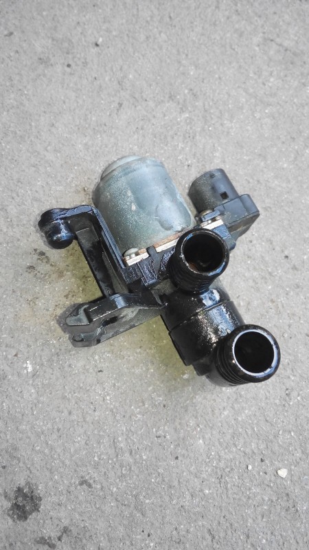

Nedávno počas chladných dní som objavil istý problém čo sa týka kúrenia.
Na bývalom BMW keď som dal teplotu naplno a ventilátor na jednotku tak som sa išiel roztopiť.
Ale teraz dám takisto a auto skoro vobec nekúri. Nepriehrieva sa, teplotu drží, filter je nový.
Sposobuje ten problém táto súčiastka? (nemám klímu)

Ak je henten ventil zly tak auto kuri naplno bez moznosti regulacie.

ak je ten ventil zly , tak bud kuri naplno alebo nekuri vobec..
ak kuri naplno, tak je cievka pretrhnuta
ak nekuri vobec, tak je tam rozsypana tesniaca gumicka a ta brani pohybu ventilu,

vyber vodny ventil (ten co mas na fotke) a pozri dnu, ci nieje zablokovany, pripadne vnutry nieje nejaky bordel.

Auto som odvzdušnil, vymenil tento ventil a stále rovnako. Ešte ma napadlo či nemôže byť upchatý radiátor kúrenia.
