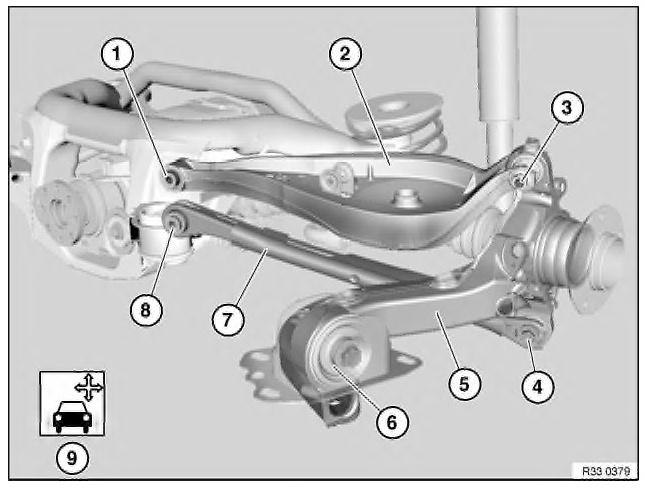

Ahojte,
dokaze niektore z ramien na zadnej naprave nejako ovplyvnit znizenie danej strany? Rozdiel medzi jednou a druhou stranou je 1 az 1,5 cm (klaknuta je prava strana kde sa nachadza baterka). Ide o sedan - cisto zadny nahon (ziadne 4x4). Spravil sa test a prehodili sa pruziny medzi sebou a aj tak bola znizena stale ta prava strana (tym sa vylucila vadna pruzina na tej strane). Nasledne sa vymenili tlmice a aj tak to nepomohlo. Preto sa pytam na tie ramena. Opticky ale nevyzera nic poskodene, ani kasna z vnutra , ani ramena, ani okolie diferencialu, ani napravnica. Neviem co dalej vymenit. Je mozne ze ramena maju volu v silentoch a preto to sposobi ze jedna strana je viac klaknuta? Kazdopadne geometriu slo nastavovat v pohode, nic nemalo extra volu (odklony a zbiehavost je nastavena podla BMW urcenych hodnot)
Ja osobne si myslim ze mozno jedine vrchne rameno by to dokazalo ovplyvnit (mozno koleso na tej strane dostalo supu v minulosti po prejazde dakym kanalom, a odniesli si to aj ramena..netusim). Spodnymi sa nastavuje len odklon a zbiehavost.
Diky za nazory

Uz minimalne 10x som pisal ze za zadnu vysku ak je jedna strana nizsie moze to hlinikove rameno kde je ulozena struna!!!Samozrejme ak mas struny rovnake...Proste sa ohne a sedis!Mal som to na svojíom aj inych E46:-))))

Simik super diky, konecne odpoved na moju otazku =D> ... ako som aj hore pisal tiez mi to vychadzalo na to rameno. Dufam ze myslime to iste a teda diel cislo 13 na dolnom obrazku 33 32 6 781 626 . Skusim vymenit a dam vediet. Snad pomoze. Jedine co sa mi nezda ze ked som polozil auto bez tlmicov len na pruziny tak vyska bola v poriadku na oboch stranach. Keby bola chyba v tomto ramene tak zrejme bo to ovplyvnilo vysku aj v tom pripade. Ale v pohode skusim zohnat to rameno. Malo by sediet z akejkovel E46.

Vymene dolne rameno, vrchne hlinikove (ano porovnavane so starym a uplne rovnake ziadne extra odchylky), pruziny rovnake neposkodene nezlomene (uz som pisal ze som ich prehadzoval z jednej strany na druhu a vzdy sa to prejavilo len na pravej strane), tlmice vymene...jedine co mi ostalo je to najhlavnejsie rameno na ktore sa dava naboj, dokazalo by aj to nieco ovplyvnit ?.....posledna vec co mi napadla co ked ta strana ktora je nizsie je v poriadku a praveze ta strana ktora je vyssie nieje v poriadku, ci nemozne ?

17052 strana 642 https://drive.google.com/file/d/0B11Tyt ... ROZ00/view
obe vlečné ramena musia byť rovnako osadené v predpísanej hodnote.
Na tvojom obrázku je to pozícia č.6, zrejme má jedno z ramien väčšie predpätie alebo je tam už rovno ztrhnutý silentblok. Súčiastka tak za 20 € ale protivná robota.

Nedeľa, 1. Februára 2015, 23:34
Za prve nemyslim si ze silenty tych ramien by dokazali ovplivnit to o com sa bavime o 1 az 1,5 cm a za druhe keby boli vybite alebo ztrhnute tak by sa mi nedala spravne nastavit geometria a ta sa mi da nastavit. Ale mozem to este preverit.
