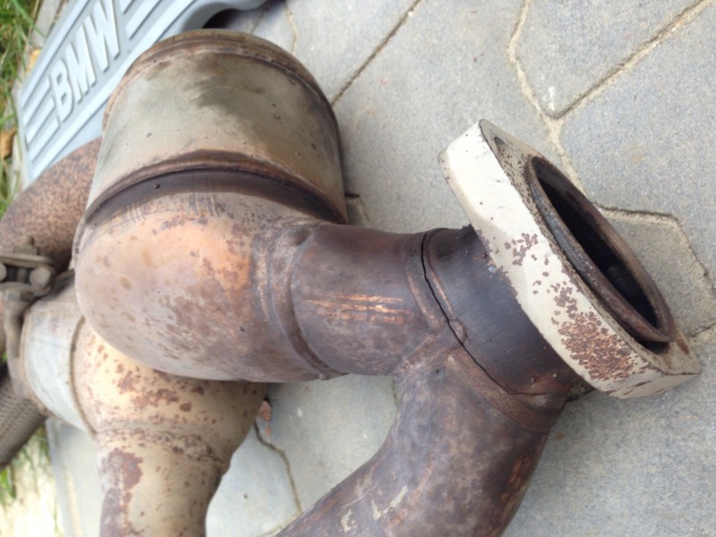

Ako chyba kusok lopatky. :lol: Pri 130 000RPM kusok lopatky celkom citit..

220km/h to znieslo este aj tak :mrgreen:
takze hadam aj 200000 rpm

Vidim dobre? Tam na 9 hod. je diera? :lol:

Re: CHIP E39 - 530d
Piatok, 8. Augusta 2014, 21:15
blbo sa to foti tak som troska upravil farby... ano chyba tam kus materialu :)

Piatok, 8. Augusta 2014, 21:18
Ano teraz to vidno pekne. Urobil si dobre ze si menil, sice odtialto uz kusky rotoru nemaju moc kam vletiet okrem KATu ale aj tak. Zaujimave ze ho nerozdrapilo, a este zaujimavejsie by bolo vediet ci tu lopatku urazilo nieco letiace z motora alebo chyba materialu. :smile:

Piatok, 8. Augusta 2014, 21:19
inak videl som presne takuto lopatku ulomenu uz niekomu tu v klube na fotke presne na tomto turbe a aute, asi to bude nejaka choroba...
btw ked som to robil tak mi praskol vyfuk ale 2cm od turba... mi to musel kamarat zvarit... co uz

Re: CHIP E39 - 530d
Piatok, 8. Augusta 2014, 21:22
No od vytvorenia takehoto silneho poskodenia do zaniku turba je len kratka doba. Rozvazenie rotora velmi rychlo spracuje loziska. Moze byt aj unava materialu, na konci tych lopatiek budu mocne odstredive sily, casto su popraskane aj tie vyfukove housingy v oblasti vane ringu, holt nieje to vecne.

Piatok, 8. Augusta 2014, 21:41
takto vyzeral stred hned ako som ho vybral...
