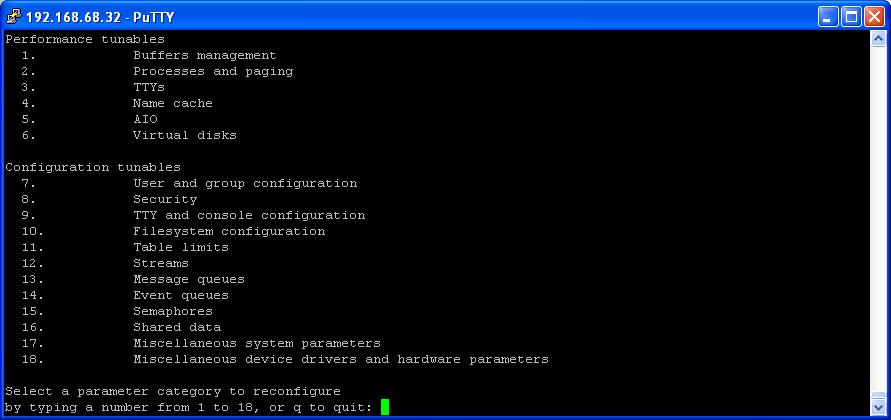

2. k tomuto kroku nam pomoze prikaz ./configure
najdeme ho v ceste /etc/conf/cf.d (pre prechod do tejto cesty pouzijte prikaz cd a <cestu>)

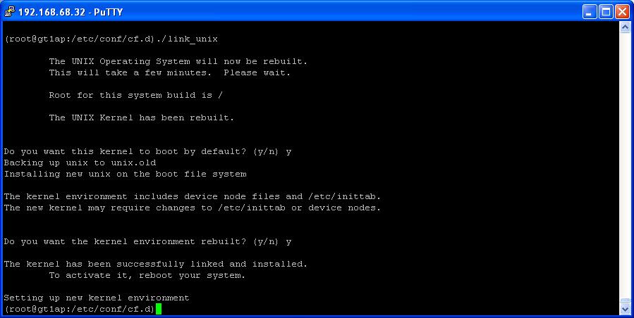

3. v interaktivnom menu pod moznostou 1 - Buffers management, si k hodnotam nbuf a nhbuf napisete vami zvolene hodnoty, zvysok len opisete

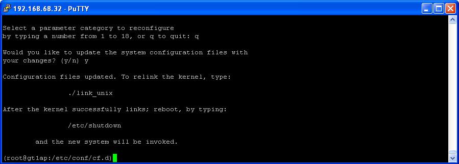

nasledne stlacite q ako quit, kde sa vas to opyta na ulozenie zmiet
nasledne je potrebne spustit command ./link_unix , 2x potvrdit volbu y

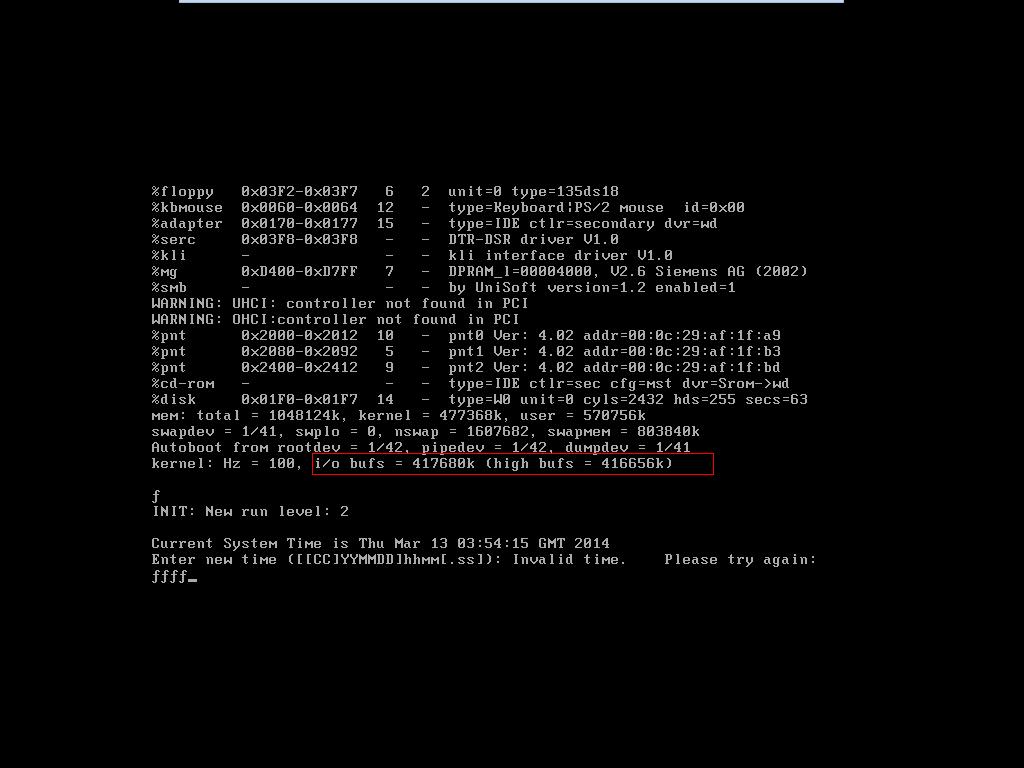

4, init 6 / reboot
5, skontrolujeme to pri bootvani - vyznaceny stvorec (samozrejme podla toho co ste zadali vy)
