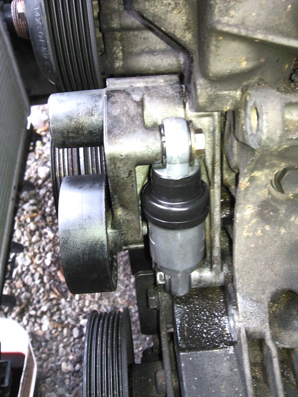

myslim, ze tu zatuhnutu kladku ma na svedomi tento hydraulicky hajzlik. predpokladam, ze asi bude musiet von, kedze napinanie kladky asi nefunguje ako ma

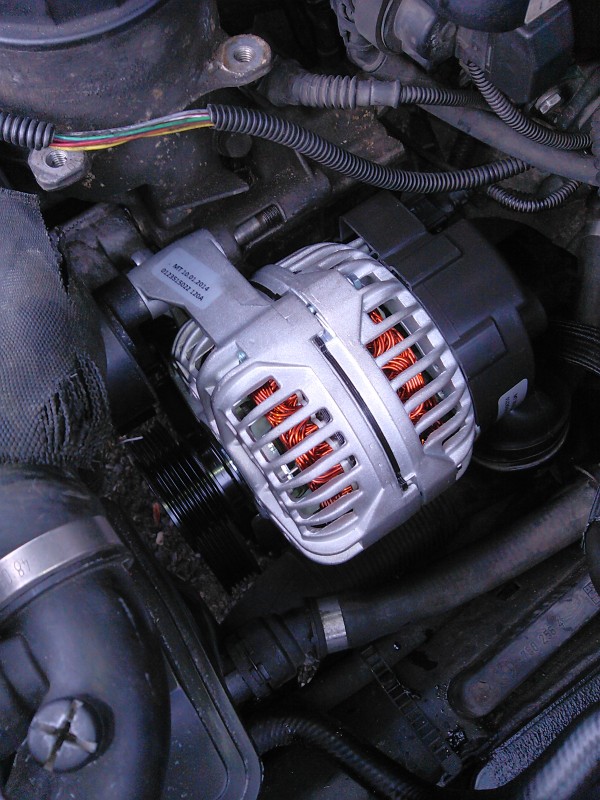

ecivyzera to tak, ze sk pasky pod nadrzkou hydraulickeho oleja uz asi neplnia svoju funkciu, vsetko je zasvinene od hydr. oleja, ktory pomalicky stekal po hadickach, miesal sa s prachom a bordelom a takto kvapkal ci odpadaval do alternatora. ten je riadne zasvineny a asi kvoli tomu skapal. na fotkach uz su hadicky trocha poutierane

po dlhsom case update... trosku mi to kvoli casovej zaneprazdnenosti trvalo poriesit, najprv som kupil novy alternator, ale potom som sa rozhodol, ze vymenim aj toho hydraulickeho hajzlika (neviem ako sa to slovensky vola :D) vonku sme mali mrazy a mal som co robit, kym som to so svojimi nastrojmi povolil a dal vonku. nakoniec sa podarilo, je to vymenene, teraz ide povolit remen uplne lahko (oproti tomu, co predtym). fotecky su este z januara, len som nemal skor cas to nahodit
