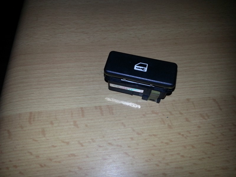

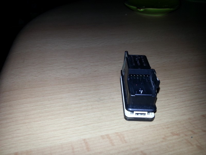

prosim o radu ak by mi niekto pomohol zapojenie tohoto spinaca uzamknutia dvier
je vedla spinaca vystraznych svetiek 725 tds ak sa da aj farba kablov , nemam tam koncovku len hole kable
, zohnal som si koncovku ale neviem kde zapojit kable na spinaci je 6 konektorov a ja som nasiel iba
3 kable , dakujem za info.
Príspevky: 10049
Re: spinac uzamknutia dvie
Piatok, 14. Februára 2014, 22:59
Sú 2 verzie, autá do 03/1997:
Pin 1: šedočervený
pin 2: hnedočierny
pin 3:žltočervený
autá od 03/1997:
Pin 1: žltočervený
pin 2: šedočervený
pin 3: hnedočierny
to je všetko. :thumbup:
