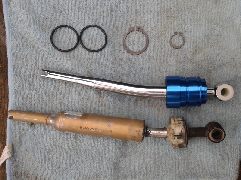

Zdar panstvo!
Mám malú prosbu na niekoho s E39 530d,manuál:mohol by nejaký dobrý človek zmerať dĺžku chodu originálnej radiacej páky povedzme z 3 do 4?Najlepšie by bolo zmerať vzdialenosť šaltpáky od displeja klímapanelu,aby sme merali na rovnakom mieste...Ide mi o to,že som dnes nahodil shortshifter a zabudol som odmerať dráhy pôvodného.Takže neviem o koľko som tie dráhy skrátil ](*,)

čo teda všetko muselo ísť dole ked si to chcel nahodiť? nemáš to nafotené?
a ked chceš vieme ti pozistovat tie vzadialenosti, na ktoré sa pýtaš.

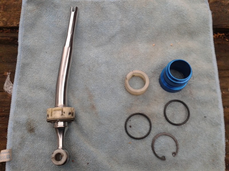

No skús to odmerať,ak sa ti podarí...Dával som dole hlavicu+manžetu+"drevo" okolo,gumenú prechodku cez kasňu a poistku z tiahla prevodovky.Ak si gynekológ,vieš to celé zrealizovať zhora.Ak nie,poistka tiahla sa lepšie nahadzuje späť zospodu.Ale aj odtiaľ je tam napiču prístup okolo kardanu a výfuku.Nech sa páči,nejaké foto:
